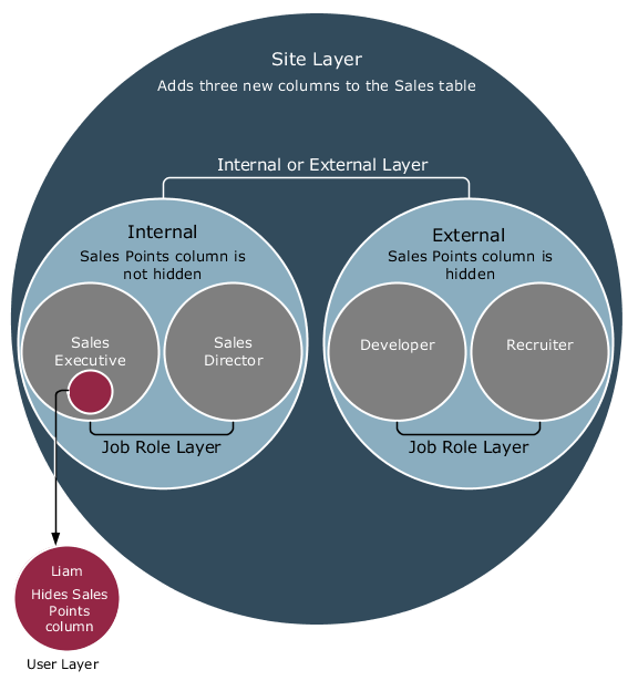

ユーザーがオブジェクトまたはページを開くと、オブジェクトまたはページに適用される最上部のレイヤーの構成が優先されます。 たとえば、表に3つの列を追加し、各コンテキスト・レイヤーに次の列を次のように構成したとします。
「サイト」レイヤーで、Sales表に3つの列(Promotion Name、Sales PointsおよびPartner Name)を追加しました。
外部開発者に対して、「Sales Points」列は非表示になります。
内部営業ロールの場合、「Sales Points」列は非表示になりません。
内部営業担当であるLiamはこのページを自分用にパーソナライズし、「Sales Points」列を非表示にします。
ユーザーによる列の表示の違いを次に示します。
ユーザー |
「Sales Points」列の表示 |
内部営業ロール |
はい |
外部開発者 |
いいえ |
外部採用担当者 |
いいえ |
Liam |
いいえ |
様々なコンテキスト・レイヤーおよび値でのこれらの構成を図で示します。
