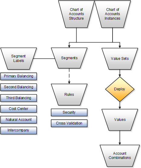

この図は、勘定体系構造の主要なコンポーネントとその連携を示しています。 勘定体系は、値セットが添付されたセグメントで構成されており、これによって勘定科目組合せの作成時に使用されるそれぞれの値が決定されます。 また、セグメントには、会社間貸借一致、留保利益の要約などの総勘定元帳処理で使用する正しいセグメントを示すために、セグメント・ラベルも添付されます。 セグメントはセキュリティ・ルールで保護され、勘定科目は相互検証ルールで保護されます。
この図は、勘定体系構造の主要なコンポーネントと その連携を示しています。 勘定体系は、値セットが添付されたセグメントで構成されており、これによって勘定科目組合せの作成時に使用されるそれぞれの値が決定されます。 また、セグメントには、会社間貸借一致、留保利益の要約などの総勘定元帳処理で使用する正しいセグメントを示すために、セグメント・ラベルも添付されます。 セグメントはセキュリティ・ルールで保護され、勘定科目は相互検証ルールで保護されます。
