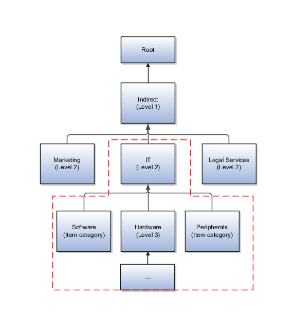

調達カテゴリ階層の例
調達カテゴリ階層の例には、次のレベルがあります:
  • レベル番号なし: ルート
  • レベル1、ルートの下: 間接支出。
  • レベル2、間接: マーケティング、IT、法的サービス
  • レベル3品目カテゴリ(ITの下): ソフトウェア、ハードウェア、および周辺機器
この図は、調達カテゴリ階層の例の体系を示しています。
ソフトウェア、ハードウェアおよび周辺機器の情報テクノロジ購入の調達カテゴリ階層の例。
