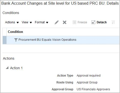

サイトが属する調達BUに基づいてサイト・レベルで定義された銀行口座に変更をルーティングする承認ルーティング・ルールを、次のように構成できます:
このイメージは、米国ベースのPRC BU詳細のサイト・レベルでの銀行口座変更を示しています。
サイト・レベル銀行口座変更の調達BUを使用するサンプル承認ルール

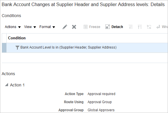

オプション1: 承認ルーティング条件での銀行口座レベルの使用
このオプションでは、承認ルーティング条件の一部として銀行口座レベルを使用して、サプライヤ・ヘッダーおよびサプライヤ住所レベルで銀行口座に加えられた変更が正しくルーティングされるようにします。
この承認ルーティング・ルールは、サプライヤ・ヘッダーまたはサプライヤ住所で定義された銀行口座が変更されたときにトリガーされます。
サプライヤ・ヘッダーおよび住所レベルの銀行口座変更の承認ルールこの承認ルーティング・ルールは、サプライヤ・ヘッダーまたはサプライヤ住所で定義された銀行口座が変更されたときにトリガーされます。
このイメージは、サプライヤ・ヘッダーおよび住所レベルの銀行口座変更の承認ルールを示しています。
