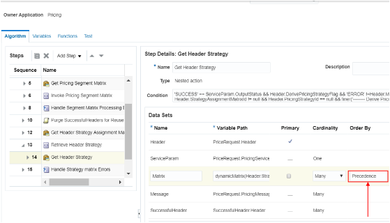

  1. 「タスク」>「アルゴリズムの管理」をクリックします。
  2. 「アルゴリズムの管理」ページで、販売価格設定戦略の取得価格設定アルゴリズムを問い合せます。
  3. 最高バージョンのGet Sales Pricing Strategyを含む「行」をクリックし、「処理」→「バージョンの作成」をクリックします。
  4. 作成したバージョンを含む行をクリックします。
  5. 「アルゴリズムの編集」ページで、値を設定します。
    属性
    説明
    このプロセスは、販売文書(見積、販売契約、オーダー)の価格設定セグメントおよび価格設定戦略を取得するために使用されます。
    2019年3月1日に更新19Aで拡張され、優先順位に従って価格を計算する際に使用する価格設定セグメントおよび価格設定戦略が決定されます。
    拡張アルゴリズム(特にアップグレード)の管理に役立つように、拡張アルゴリズムを文書化することが重要です。 拡張アルゴリズムの動作を説明します。 アルゴリズムを作成する日付と更新を含めます。
  6. アルゴリズム・タブのステップ領域で、値を含む行をクリックします。
    属性
    名前
    ヘッダー戦略の取得
    ヘッダー戦略の取得ステップを見つけるために、ステップを展開する必要がある場合があります。
  7. データ・セット領域で、値を含む「行」をクリックします。
    属性
    名前
    マトリックス
  8. 値を入力し、「保存してクローズ」→「完了」をクリックします。
    属性
    ソート・キー
    優先度
