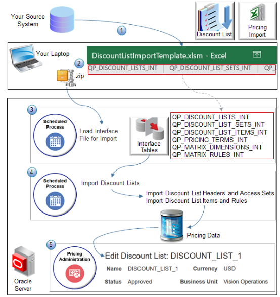

確立されたインポート・プロシージャの使用
インポート方法のサマリーを次に示します。
DISCOUNT_LIST_1という名前の割引リストをインポートするとします。
割引リスト・データをソース・システムからDiscountListImportTemplate.xlsm Excelワークブックにコピーします。
DiscountListImportTemplate.xlsmの「CSVファイルの生成」をクリックして、.zipファイルを作成します。
インポート用のインタフェース・ファイルのロード・スケジュール済プロセスを実行します。
DiscountListImportTemplateの各ワークシートは、インタフェース表を表します。 たとえば、QP_DISCOUNT_LISTS_INTシートでは、OracleサーバーのQP_DISCOUNT_LISTS_INTインタフェース表で使用される構造と同じ構造が使用されます。 インポート用のインタフェース・ファイルのロード・プロセスでは、.zipファイルからインタフェース表にデータがインポートされます。
「割引リストのインポート」スケジュール済プロセスを実行します。 この親プロセスでは、2つの子スケジュール済プロセスが作成されます。
割引リスト・ヘッダーおよびアクセス・セットのインポート
割引リスト品目およびルールのインポート
インタフェース表からOracleデータベースに価格設定データをインポートします。
価格設定管理作業領域に移動し、インポートを確認します。
作業領域には、Oracleデータベースからの価格設定データが表示されます。 DISCOUNT_LIST_1には、インポートした子オブジェクト(品目、価格設定条件、価格設定マトリックスなど)が含まれます。

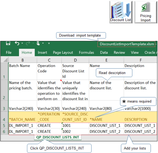

DiscountListImportTemplate.xlsmテンプレートを使用します。
QP_DISCOUNT_LISTS_INTワークシートを使用します。
名前と説明を読み、追加する必要があるデータを明確にします。
割引リストごとに1行追加します。
ワークシートにアスタリスク( *)が含まれている場合は、列に値を含める必要があります。 たとえば、インポートする各リストのBATCH_NAME列に値を含める必要があります。
二重アスタリスク( **)は、一連の必須列を示します。 各セットに少なくとも1つの列の値を含める必要があります。 たとえば、テンプレートでは、シートQP_DISCOUNT_LISTS_INTのBUSINESS_UNIT_IDおよびBUSINESS_UNIT_NAMEに二重のアスタリスクを使用して、1つのセットを構成することを示します。 これらの列の少なくとも1つに値を含める必要があります。

バッチ名
任意の英数字の値を入力します。 インポートでは、入力した値が、インポートするデータの一意の識別子として使用されます。
このバッチ名は、割引リストのインポート・スケジュール済プロセスを実行するときに選択します。
バッチは繰り返し再利用できます。

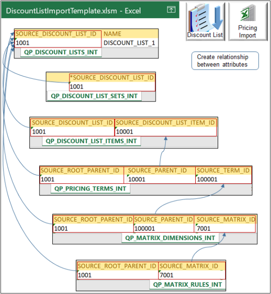

エンティティ間の関係の作成
識別子を使用して、親エンティティと各子エンティティ間の関係を作成します。
ノート
QP_DISCOUNT_LISTS_INTワークシートのSOURCE_DISCOUNT_LIST_IDは、他のすべてのエンティティのルート親です。 階層に親、子、孫などの複数のレベルが含まれている場合は、「ルート」という語を使用します。
必要なシートは、QP_DISCOUNT_LISTS_INTのみです。 インポートするデータに応じて、他のシートを使用します。

エンティティ間の関係を作成します。
列の使用 |
子ワークシート内 |
参照列:至 |
親ワークシート内 |
SOURCE_ROOT_PARENT_ID たとえば、 1001 |
QP_MATRIX_RULES_INT |
SOURCE_DISCOUNT_LIST_ID |
QP_DISCOUNT_LISTS_INT |
SOURCE_MATRIX_ID たとえば、 7001 |
SOURCE_MATRIX_ID |
QP_MATRIX_DIMENSIONS_INT |
SOURCE_PARENT_ID たとえば、 100001 |
SOURCE_TERM_ID |
QP_PRICING_TERMS_INT |
SOURCE_PARENT_ID たとえば、 10001 |
SOURCE_DISCOUNT_LIST_ITEM_ID |
QP_DISCOUNT_LIST_ITEMS_INT |
SOURCE_DISCOUNT_LIST_ID たとえば、 1001 |
QP_DISCOUNT_LIST_SETS_INT |

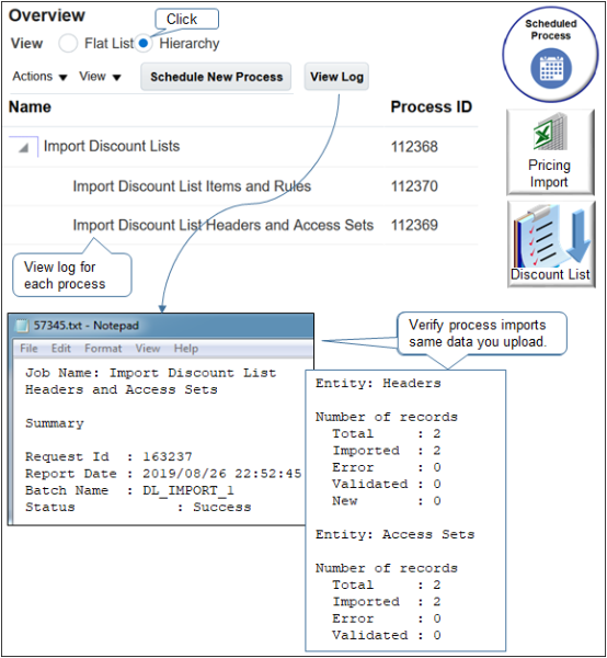

スケジュール済プロセスを実行し、「ログの表示」をクリックしてログを調べて、インポートしたレコードを確認します。
階層オプションを選択すると、親と子のビジュアル化に役立ちます。
親の割引リストのインポート・プロセスおよび各子プロセスのログを確認します。
スケジュール済プロセスが正常に終了したことを確認します。
たとえば、10の割引リストを含む1つのバッチをインポートし、これらの10のリストに1,000の品目と1,000の価格設定条件が含まれている場合、親のログには、このような値が含まれている必要があります。
エンティティ
値
ヘッダー
合計 10
インポート済10
品目
合計 1000
インポート済1000
用語
合計 1000
インポート済1000

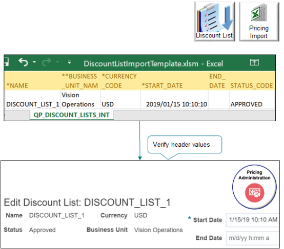

ヘッダー値の検証
ヘッダー値を正常にインポートしたことを確認します。
インポートを完了してから、価格設定管理作業領域に移動し、インポートによって名前、ステータス、通貨、ビジネス・ユニット、開始日などの割引リストおよびヘッダー値がQP_DISCOUNT_LISTS_INTワークシートからインポートされたことを確認します。

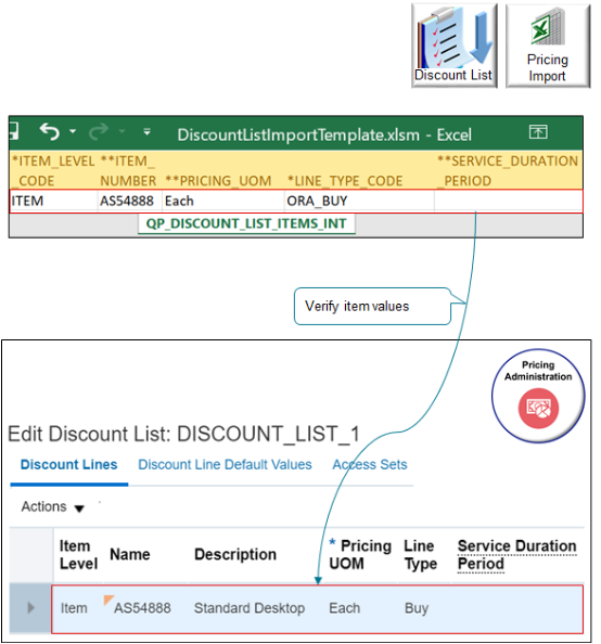

品目を検証
ノート
割引明細領域で品目を検索します。
QP_DISCOUNT_LIST_ITEMS_INTワークシートからインポートされた値(品目レベル、名前、価格設定単位、明細タイプなど)がインポートされたことを確認します。
一部の値はインポートされませんが、摘要などの製品情報管理から取得されます。
複数の品目をインポートする場合は、各品目を検索して確認します。

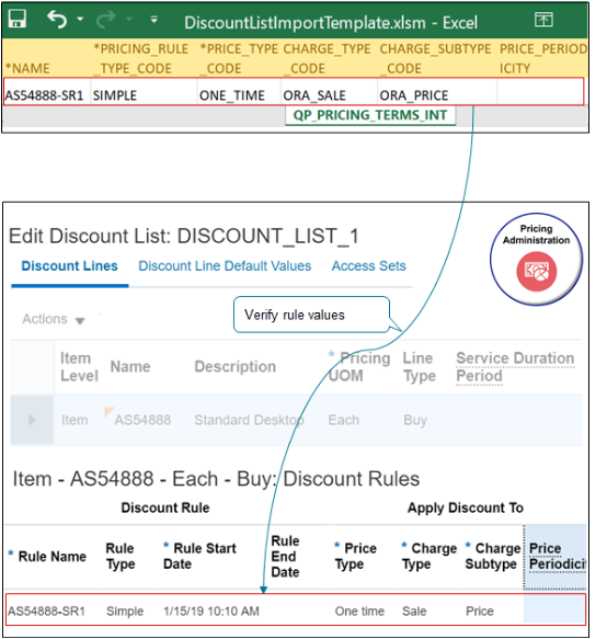

ルールの検証
ノート
割引ルール領域でインポートするルールを確認します。
QP_PRICING_TERMS_INTワークシートからインポートされた値(ルール名、ルール・タイプ、ルール開始日、価格タイプなど)がインポートされたことを確認します。
複数のルールをインポートする場合は、各ルールを確認します。
