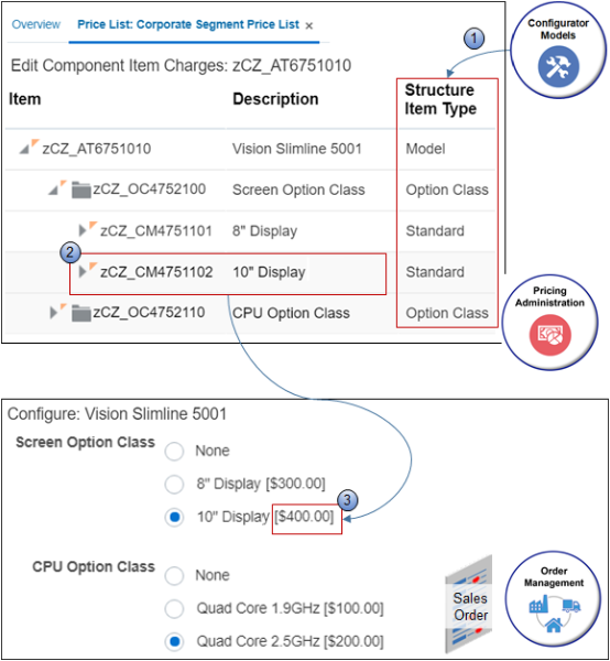

構成モデルの価格設定の設定
価格表または割引リストの構成モデルの価格設定を設定します。
次に例を示します。
次のものを使用します:
zCZ_AT6751010のモデルを構成するためのコンフィグレータ・モデル作業領域 - Vision Slimline 5001品目。階層とオプション区分、各区分のオプションの構成が含まれます。
価格設定管理作業領域で品目を企業セグメント価格表に追加し、「コンポーネント品目料金の編集」ページを使用して各オプションの手数料を作成します。 たとえば、10"表示の$400基本価格料金を作成します。
Order Management作業領域で、カタログ明細のzCZ_AT6751010を検索し、構成して追加をクリックして、構成ダイアログを使用してオプションを選択します。 ダイアログには、オプションごとに作成した料金が表示されます(10"表示の場合は$400など)。
この例では、構成モデルを設定するためにコンフィギュレータ・モデル作業領域をすでに使用していることを前提としています。 構成モデルの設定方法など、構成モデルの詳細は、「SCMのモデリング構成」を参照してください。
このトピックでは、単純な構成モデルの価格設定を設定する方法について説明します。 より複雑なモデルについては、「構成モデルの価格設定の設定」を参照してください。
このトピックではサンプル値を使用します。 ビジネス要件によっては、別の値が必要になる場合があります。

画面オプション区分の手数料を作成します。
画面オプション区分のzCZ_OC4752100を展開し、表示される構成オプションを確認します。
品目
説明
zCZ_CM4751101
8"表示
zCZ_CM4751102
10インチ・ディスプレイ

「説明」列で「10」の「表示」を含む「行」をクリックし、「手数料の作成」をクリックして値を設定します。
属性
値
価格設定賦課定義
販売価格
計算方法
価格
ベース価格
400
各オプション・クラスに対してステップ8を繰り返します。 ステップ8で使用した価格設定手数料定義と計算メソッドに同じ値を使用します。 たとえば:

設定を確認します。
Oracle Pricingからサインアウトし、販売オーダーの管理に必要な権限でOracle Applicationsにサインインします。
「オーダー管理」作業領域に移動します。
販売オーダーを作成し、zCZ_AT6751010を検索 - カタログ明細のVision Slimline 5001品目で、「構成および追加」をクリックし、構成ダイアログに各構成オプションに設定した手数料が表示されることを確認します。
