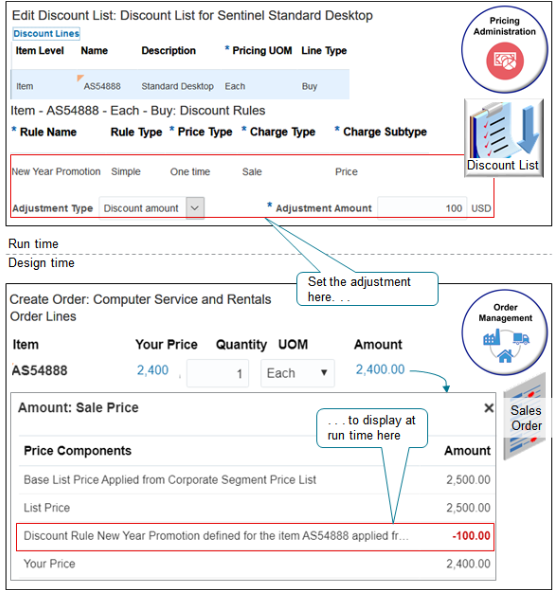

新しいコンピュータの販売価格に対して1回限りの$100割引を提供する価格設定ルールを作成します。
設計時に、価格設定管理作業領域の「割引リストの編集」ページを使用して、実行時にOrder Management作業領域の「オーダーの作成」ページで割引を計算します。
AS54888デスクトップ・コンピュータの新年を迎え、売上を増やす営業キャンペーンを展開するとします。 100ドルの割引があります。 このトピックでは、その方法について説明します。

「割引明細」タブで、「処理」→「行の追加」をクリックし、値を設定します。
属性
値
名前
AS54888
説明
デスクトップ・コンピュータ
価格設定単位
個
明細タイプ
購買
割引ルール領域で、「処理」→「作成」→「単純ルール」をクリックします。
「割引ルールの作成」ダイアログで値を設定し、OKをクリックします。
属性
値
価格タイプ
単発
手数料タイプ
販売
手数料サブタイプ
価格
名前
新年プロモーション
開始日
現在の日付より前の日付。
調整タイプ
割引額
調整額
100

カタログ行で、AS54888を検索します。
結果が表示されるまで待機し、販売価格をクリックします。
金額ダイアログで、価格内訳に新しい$100の割引が含まれていることを確認します。
Discount Rule New Year Promotion defined for the item AS54888 applied from Discount List for Standard Desktop
