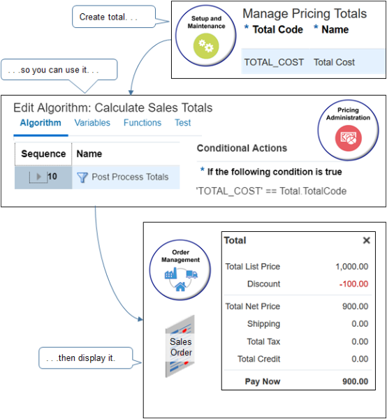

Order Managementの価格設定合計の変更
Order Management作業領域に表示される価格設定合計を変更します。
合計原価と合計マージンを価格内訳に追加し、各返品明細の手数料金額を税金合計に含める必要があるとします。

新規合計の設定
管理権限でOracle Order Managementにサインインします。
「設定および保守」作業領域に移動してから、タスクに移動します。
オファリング: オーダー管理
機能領域: 価格設定
タスク: 価格設定合計の管理
「価格設定合計の管理」ページで、「処理」→「行の追加」を使用して新しい合計を作成します。
合計
名前
説明
TOTAL_COST
合計原価
オーダー明細の価格および出荷手数料の合計原価です。
TOTAL_MARGIN
合計マージン
オーダー明細の価格および出荷手数料のマージンの合計です。

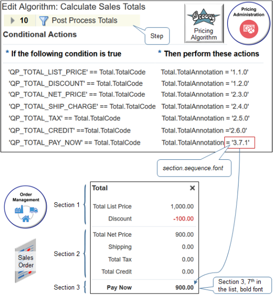

「アルゴリズムの編集」ページで、「後処理合計」ステップをクリックします。
条件付きアクション領域で、合計ごとにTotalAnnotationプロパティを確認します。
注釈では、ドット表記法を使用して、価格内訳での各合計の表示方法を指定します。
section.sequence.font
説明
section
は、価格内訳のセクションを指定します。 -
sequence
は、価格ブレークダウンの明細の上から下の順序で合計を表示する場所を指定 -
font
は、フォント・スタイルを指定します。 太字でないフォントには0 (ゼロ)を使用し、太字には1を使用します。
たとえば:
この条件が真の場合
このアクションを実行
'QP_TOTAL_PAY_NOW' == Total.TotalCode
Total.TotalAnnotation = '3.7.1'
この条件では、Pay Nowの合計額を3番目のセクション、合計の7番目のセクション、および太字フォントを使用するように指定します。
簡潔にするために、画面印刷にPrimaryFlagは含まれません。 行を追加する場合は、必ずTotal.TotalAnnotationの下にPrimaryFlagを追加してください。 即時支払以外のすべての行でfalseに設定します。 Pay Now(即時支払)にtrueを設定します。

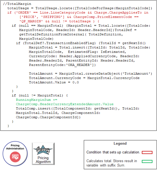

合計を計算するコードを追加します。
ステップ領域で、「合計のコンピュート」ステップをクリックします。
Group Each Row Actions領域にコードを追加します。
//TotalMargin totalUsage = TotalUsage.locate([TotalCodeForUsage: MarginTotalCode]) if ('ORDER' == Line.LineCategoryCode && Charge.ChargeAppliesTo in ['PRICE', 'SHIPPING'] && ChargeComp.PriceElementCode == 'QP_MARGIN' && null != totalUsage) { if (null == MarginTotal) { MarginTotal = Total.locate([TotalCode: MarginTotalCode, HeaderId: Header.HeaderId]) TotalDef = getTotalDefinitionFromInternal(TotalDefinition, MarginTotalCode) if (TotalDef ? .TransactionEnabledFlag) { TotalId = getNextId() MarginTotal = Total.insert([TotalId: TotalId, TotalCode: MarginTotalCode, EstimatedFlag: IsEstimated, CurrencyCode: Header.AppliedCurrencyCode, HeaderId: Header.HeaderId, ParentEntityId: Header.HeaderId, ParentEntityCode: 'ORA_HEADER']) TotalAmount = MarginTotal.createDataObject('TotalAmount') TotalAmount.CurrencyCode = MarginTotal.CurrencyCode TotalAmount.Value = 0.0 } } if (null != MarginTotal) { RunningMarginSum += ChargeComp.HeaderCurrencyExtendedAmount.Value TotalComp.insert([TotalComponentId: getNextId(), TotalId: MarginTotal.TotalId, ChargeComponentId: ChargeComp.ChargeComponentId]) } }
ここに説明があります。
グループ最終行処理領域にコードを追加します。 このコードは、新しい合計を検索し、計算された合計値を割り当てます。
if (null == MarginTotal) MarginTotal = Total.locate([TotalCode: MarginTotalCode, HeaderId: Header.HeaderId]) if (MarginTotal != null) { MarginTotal.TotalAmount.Value = RunningMarginSum }
