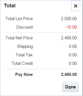

Order Managementに合計ダイアログが表示されると想定します。
ダイアログを変更する必要があるとします。
合計税を計算する前に、貸方合計を計算します。
Total Tax LineをTotal Creditのすぐ下に移動します。
Pay NowテキストをTotal Priceに変更します。
価格設定アルゴリズムを変更して、ダイアログの計算順序および行の順序を変更し、「価格設定合計の管理」ページを使用してテキストを変更します。

ページ上部の合計の横にある2,490をクリックし、合計ダイアログで価格の詳細を確認します。
この例では、このトピックで前述した合計ダイアログがOrder Managementに表示されるとします。

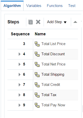

「アルゴリズムの管理」ページで、販売オーダー合計の計算「行」をクリックし、「処理」→「バージョンの作成」をクリックします。
ステータス列に進行中を含む行で、「販売オーダー合計を計算」をクリックします。
「アルゴリズムの編集」ページで、Total Credit 「行」をクリックし、「上に移動」をクリックして、変更がこの順序に似ていることを確認します。
「保存してクローズ」をクリックします。
「アルゴリズムの管理」ページで、ステータス列に進行中を含む販売オーダー合計の計算「行」をクリックし、「処理」→「公開」をクリックします。
