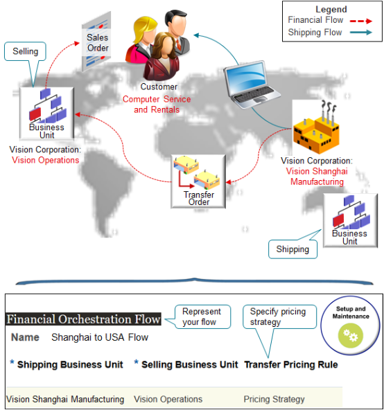

財務オーケストレーションとOracle Pricingを使用して、同じ会社に属する組織間で移動する品目の価格を設定する方法を説明します。
ノート
  • 財務オーケストレーションを使用して、出荷ビジネス・ユニットと販売ビジネス・ユニット間の財務フローを表します。
  • フローの価格設定ルールの転送属性を使用し、価格設定戦略を使用して財務フローの価格を設定するように指定します。 たとえば、出荷ビジネス・ユニットがVision Shanghai Manufacturingで、販売ビジネス・ユニットがVision Operationsの場合は、価格設定戦略を使用して、中国の上海製造から米国のVision Operationsに流れる品目を自動的に価格設定します。 フローはOracle Pricingをコールして、実行時に品目の価格を設定します。
  • 価格設定には、戦略に追加する価格表、割引リスト、原価リストおよび出荷手数料リストが含まれます。
  • たとえば、原価に従って価格設定する場合は、価格表ではなく原価表を追加します。 マージンの計算が必要な場合は、かわりにCost Plus Pricingを使用します。 詳細は、「原価リストの管理」および「原価加算価格設定」を参照してください。
  • 価格表を追加するときに、価格をマークアップまたはマークダウンします。
  • 標準品目または構成品目の価格を設定します。

このトピックの例のシナリオを次に示します。
  • 上海で品目を作成する組織のサプライ・チェーン・コントローラですが、顧客のほとんどは米国にあるとします。 AS54888デスクトップ・コンピュータは、上海のファクトリから米国の顧客に直接出荷します。
  • 出荷ビジネス・ユニットと販売ビジネス・ユニット間の会社間トランザクションを編成する財務フローを設定する必要があります。 上海のVision Shanghai Manufacturingビジネス・ユニットと米国のVision Operationsビジネス・ユニットの間で発生する財務トランザクションを取得します。
  • 上海が請求する販売価格から10%割引を追加するルールが必要です。
  • 上海にはすでに価格設定戦略があるとします。 これを割り当てて価格表と財務フローを作成し、設定をテストします。

3. 財務フローの設定
  1. 財務オーケストレーションの管理に必要な権限があることを確認します。
  2. 財務オーケストレーション作業領域に移動します。
  3. 「タスク」→「財務オーケストレーション・フローの管理」をクリックします。
  4. 「財務オーケストレーション・フローの管理」ページで、「処理」→「作成」をクリックします。
  5. 「財務オーケストレーション・フローの作成」ダイアログで値を設定し、OKをクリックします。
    属性
    名前
    上海から米国への流れ
    ビジネス・プロセス・タイプ
    出荷
    Priority
    1
    プライマリ・ルートと財務ルートの分離
    チェック・マークは含まれません。
  6. プライマリおよび財務ルート領域で、「処理」→「行の追加」をクリックし、値を設定します。
    属性
    出荷ビジネス・ユニット
    上海製造業
    販売ビジネス・ユニット
    Vision Operations
    販売取引組織
    Vision Operations
    振替価格設定ルール
    価格設定戦略
    この値は、財務オーケストレーションにOracle Pricingをコールし、価格設定管理作業領域で設定した価格設定戦略を使用するように指示します。
    文書ルールおよび会計基準
    標準
    売掛/未収金請求書タイプ
    会社間
    売掛/未収金クレジット・メモ・タイプ
    クレジット・メモ
    支払条件
    50/50
    ニーズに合った値を選択します。
    その他の属性は空のままにします。
  7. 値を設定し、「保存してクローズ」をクリックします。
    属性
    ステータス
    アクティブ
