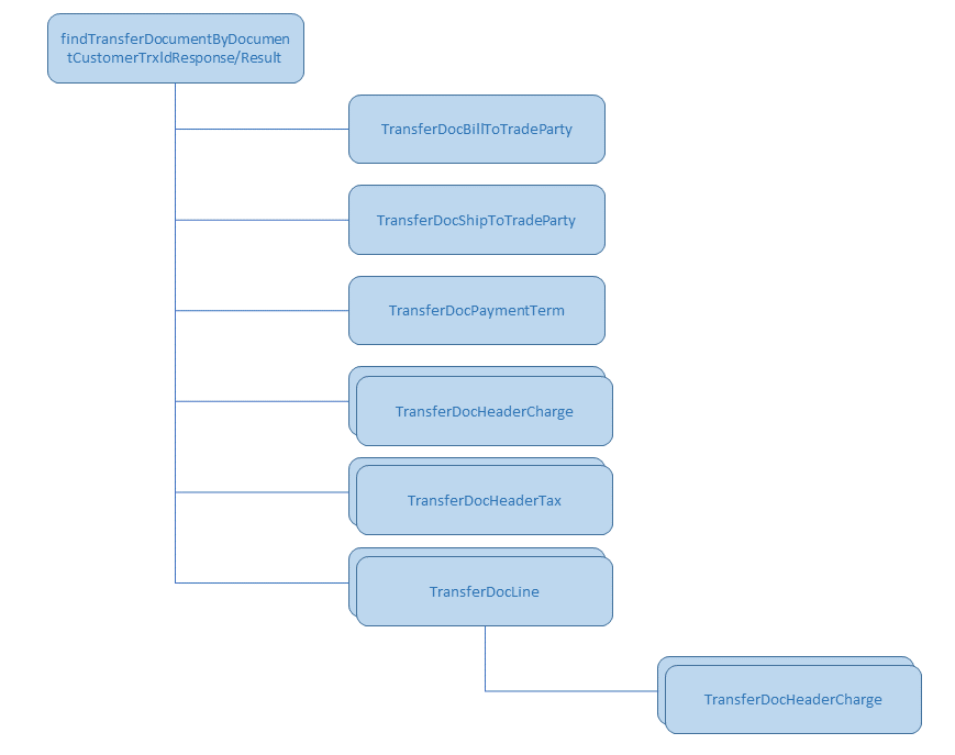

次の図は、UBL-2.1-PEPPOL-Invoice-Out-V2メッセージのアプリケーションから受信されるペイロードの構造を示しています。
メッセージについてアプリケーションから受信したペイロード構造を示すスクリーンショット。
顧客に送信されるペイロードの構造については、UBL-2.1-PEPPOL-Invoice-Outの図2を参照してください。
この表は、顧客に送信されるUBL-2.1-PEPPOL-Invoice-Out-V2メッセージで、アプリケーションから受信されるデータのマップ先を示しています。

				<ns1:TaxRepAddress2 xsi:nil="true"/>
				<ns1:TaxRepCity xsi:nil="true"/>
				<ns1:TaxRepPostalCode xsi:nil="true"/>
				<ns1:TaxRepState xsi:nil="true"/>
				<ns1:TaxRepAddress3 xsi:nil="true"/>
				<ns1:TaxRepCountry xsi:nil="true"/>
				<ns1:TaxRepRegistrationNumber xsi:nil="true"/>
				<ns1:DebitAuthorizationId xsi:nil="true"/>
				<ns1:BankAcctNumHash1 xsi:nil="true"/>
				<ns1:DocFiscClassifName xsi:nil="true"/>
				<ns1:DocFiscClassifCode xsi:nil="true"/>
				<ns1:CmIssueDate xsi:nil="true"/>
				<ns1:PaymentStatus>NOT PAID</ns1:PaymentStatus>
				<ns1:ProductType>GOODS</ns1:ProductType>
				<ns1:FinalInvoice>N</ns1:FinalInvoice>
				<ns1:MaskedCcNumber>xxxx1234</ns1:MaskedCcNumber>
				<ns1:CcHolderName>JOHN</ns1:CcHolderName>
				<ns1:PrepaymentAmount>0</ns1:PrepaymentAmount>
				<ns1:OrderRoundingAmount>-4000</ns1:OrderRoundingAmount>
				<ns1:TransferDocHeaderCharge>
					<ns1:ChargeAmount currencyCode="USD">10000</ns1:ChargeAmount>
					<ns1:LineType>FREIGHT</ns1:LineType>
					<!-- CHARGE_REASON_CODE -->
				</ns1:TransferDocHeaderCharge>
				<ns1:TransferDocLineCharge>
					<ns1:ChargeAmount>5.00</ns1:ChargeAmount>
					<ns1:LineType>MISC</ns1:LineType>
				</ns1:TransferDocLineCharge>
				<ns1:TransferDocLine>
					<ns1:LineType>LINE</ns1:LineType>
					<ns1:LineNumber>1</ns1:LineNumber>
					<ns1:LineAmount currencyCode="USD">100000</ns1:LineAmount>
					<ns1:CurrencyCode>EUR</ns1:CurrencyCode>
					<ns1:UnitSellingPrice currencyCode="USD">500</ns1:UnitSellingPrice>
					<ns1:Quantity unitCode="Ea">200</ns1:Quantity>
					<ns1:Description>Sentinel Personal</ns1:Description>
					<ns1:UnitOfMeasure>Ea</ns1:UnitOfMeasure>
					<!-- UOM_CODE -->
					<ns1:Item>PTO54222</ns1:Item>
					<ns1:ItemDescription>Sentinel Personal</ns1:ItemDescription>
					<ns1:ReferenceNumber>:683158:1233895</ns1:ReferenceNumber>
					<ns1:TaxPointDate>2015-12-14</ns1:TaxPointDate>
					<ns1:LineTaxAmount currencyCode="USD">20000</ns1:LineTaxAmount>
					<ns1:RoundedLineTaxAmount currencyCode="USD">0</ns1:RoundedLineTaxAmount>
					<ns1:TaxClassificationCode>VAT20</ns1:TaxClassificationCode>
					<ns1:TrxBusinessCategory>SALES_TRANSACTION</ns1:TrxBusinessCategory>
					<ns1:UserDefinedFiscClass xsi:nil="true"/>
					<ns1:ItemNumber>PTO54222</ns1:ItemNumber>
					<ns1:TranslatedDescription xsi:nil="true"/>
					<ns1:TpItemNumber xsi:nil="true"/>
					<ns1:TpItemDesc xsi:nil="true"/>
					<ns1:ItemCategoryName>Uncategorized</ns1:ItemCategoryName>
					<ns1:TaxClassificationMeaning>VAT20</ns1:TaxClassificationMeaning>
					<ns1:TrxBusinessCategoryName>Sales Transaction</ns1:TrxBusinessCategoryName>
					<ns1:ProductFiscClassifCode xsi:nil="true"/>
					<ns1:ProductFiscClassifDesc xsi:nil="true"/>
					<ns1:LineIntendedUseCode xsi:nil="true"/>
					<ns1:LineIntendedUseDesc xsi:nil="true"/>
					<ns1:ProductCategoryName xsi:nil="true"/>
					<ns1:ProductCategoryCode xsi:nil="true"/>
					<ns1:UserDefinedFiscClassName xsi:nil="true"/>
					<ns1:ItemDescriptionUs>Sentinel Personal</ns1:ItemDescriptionUs>
					<ns1:OriginalTrxNumber>12345</ns1:OriginalTrxNumber>
					<ns1:OriginalTrxType>Invoice</ns1:OriginalTrxType>
					<ns1:OriginalTrxClass>INV</ns1:OriginalTrxClass>
					<ns1:OriginalTrxDate>14-DEC-15</ns1:OriginalTrxDate>
					<ns1:OriginalLineNumber>1</ns1:OriginalLineNumber>
					<ns1:ShipToLocAddress1>320 N First St</ns1:ShipToLocAddress1>
					<ns1:ShipToLocAddress2>1</ns1:ShipToLocAddress2>
					<ns1:ShipToLocAddress3>2</ns1:ShipToLocAddress3>
					<ns1:ShipToLocCity>San Jose</ns1:ShipToLocCity>
					<ns1:ShipToLocPostalCode>95113</ns1:ShipToLocPostalCode>
					<ns1:ShipToLocCounty>Santa Clara</ns1:ShipToLocCounty>
					<ns1:ShipToLocCountry>US</ns1:ShipToLocCountry>
					<ns1:TransferDocSalesOrder>
						<ns1:CustomerTrxLineId>1233895</ns1:CustomerTrxLineId>
						<ns1:SalesOrder>404082</ns1:SalesOrder>
						<ns1:SalesOrderRevision xsi:nil="true"/>
						<ns1:SalesOrderDate>2015-12-14</ns1:SalesOrderDate>
						<ns1:SalesOrderLine>300100088483495</ns1:SalesOrderLine>
					</ns1:TransferDocSalesOrder>
						<ns1:ChargeAmount>10.00</ns1:ChargeAmount>
					<!-- End -->
					<ns1:TransferDocPurchaseOrder>
						<ns1:PurchaseOrder>PO123456789</ns1:PurchaseOrder>
					</ns1:TransferDocPurchaseOrder>
					<ns1:TransferDocTax>
						<ns1:TaxAmount currencyCode="USD">20000</ns1:TaxAmount>
						<ns1:CurrencyCode>USD</ns1:CurrencyCode>
						<ns1:TaxCode>VAT20</ns1:TaxCode>
						<ns1:TaxRate>20</ns1:TaxRate>
						<ns1:TaxRateCode>S</ns1:TaxRateCode>
						<!-- TAX_CATEGORY_CODE -->
					</ns1:TransferDocTax>
				</ns1:TransferDocLine>
				<ns1:TransferDocPaymentTerm>
					<ns1:PaymenttermName>30 Net</ns1:PaymenttermName>
					<ns1:PaymenttermDescription>Payment of the transaction balance is due within 30 days of the transaction date.</ns1:PaymenttermDescription>
					<!-- PAYMENT_TERMS -->
					<ns1:PaymenttermStartDate>1952-01-01</ns1:PaymenttermStartDate>
					<ns1:CustomerTrxId>683158</ns1:CustomerTrxId>
					<ns1:DueDate>2016-01-13</ns1:DueDate>
					<ns1:DueAmount currencyCode="USD">149200</ns1:DueAmount>
					<ns1:DiscountDate xsi:nil="true"/>
					<ns1:DiscountAmount xsi:nil="true"/>
				</ns1:TransferDocPaymentTerm>
				<ns1:TransferDocBillToTradeParty>
					<ns1:PartyName>General Technologies</ns1:PartyName>
					<ns1:AddressLineOne>320 N First St</ns1:AddressLineOne>
					<ns1:AddressLineTwo>Line 2</ns1:AddressLineTwo>
					<ns1:AddressLineThree xsi:nil="true"/>
					<ns1:AddressLineFour xsi:nil="true"/>
					<ns1:City>San Jose</ns1:City>
					<ns1:County>Santa Clara</ns1:County>
					<ns1:State>CA</ns1:State>
					<ns1:Province xsi:nil="true"/>
					<ns1:PostalCode>95113</ns1:PostalCode>
					<ns1:TaxpayerIdNumber>NL821699180B01</ns1:TaxpayerIdNumber>
					<ns1:CountryCode>US</ns1:CountryCode>
					<!-- EAS_CODE and ICD_CODE and COUNTRY_CODE -->
					<ns1:CustomerTaxRegNumber>CustomerTaxRegNumber</ns1:CustomerTaxRegNumber>
				</ns1:TransferDocBillToTradeParty>
				<ns1:TransferDocShipToTradeParty>
					<!-- ICD_CODE and COUNTRY_CODE -->
					<ns1:CustomerTaxRegNumber>12345</ns1:CustomerTaxRegNumber>
				</ns1:TransferDocShipToTradeParty>
				<ns1:TransferDocHeaderTax>
					<ns1:TaxAmount currencyCode="USD">23200</ns1:TaxAmount>
					<ns1:TaxableAmount currencyCode="USD">116000</ns1:TaxableAmount>
					<ns1:TaxRateCode>VAT20</ns1:TaxRateCode>
				</ns1:TransferDocHeaderTax>
			</ns2:result>
		</ns3:findTransferDocumentByDocumentCustomerTrxIdResponse>
	</Document>
</sendCollaborationDocument>
