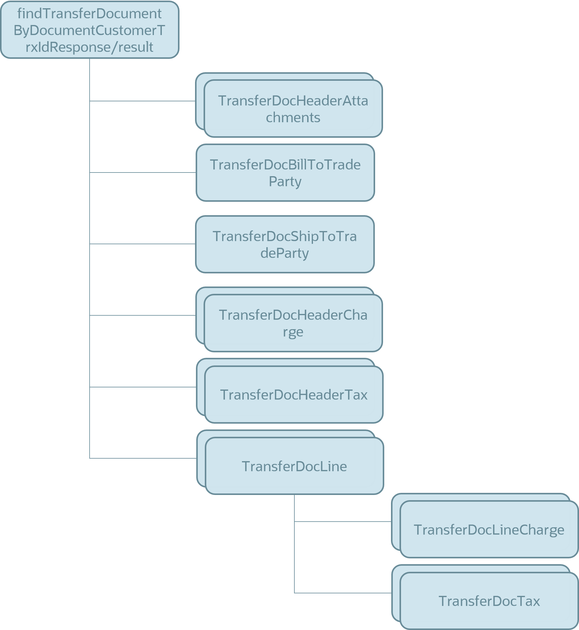

図1
図1、アプリケーションから受信されるインバウンド・ペイロードの構造を示します。
インバウンド・ペイロードの構造

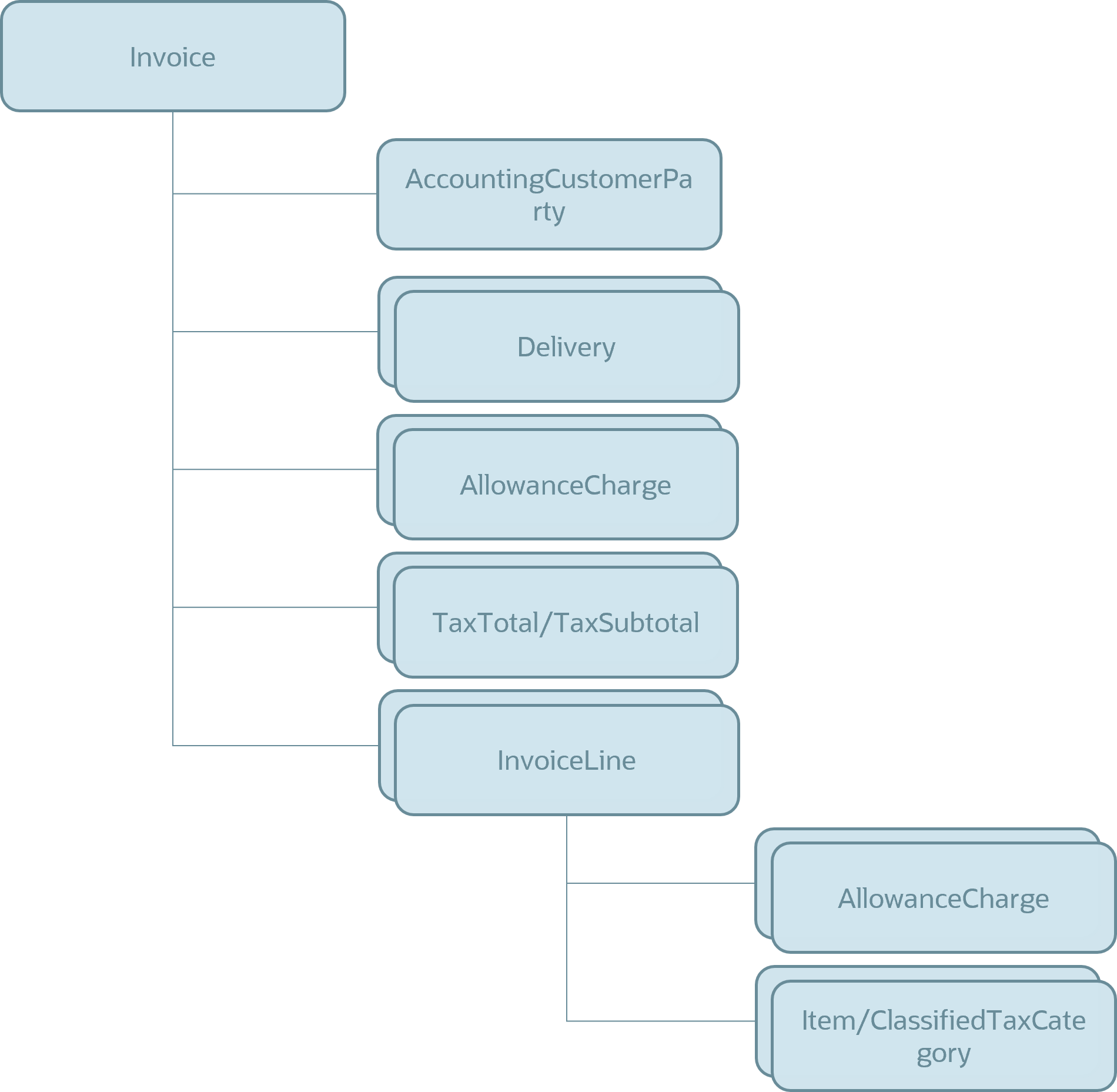

図2
図2に、顧客に送信されるUBL-2.1-PEPPOL-Invoice-Outペイロードの構造を示します。顧客に送信されるペイロードの構造
