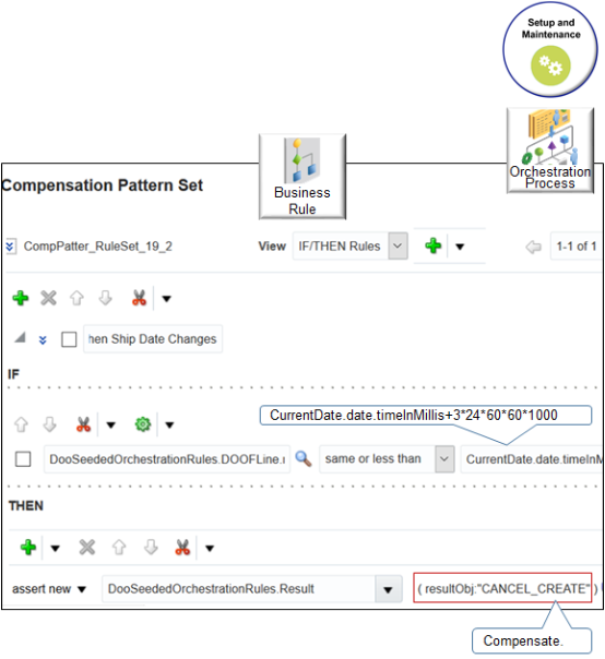

作成するルールを次に示します。
リクエスト出荷日が現在の日付に3日を加えた日付以前の場合、製品の出荷ステップを取り消して再実行してください。
次に、ルールを作成します。
ルールで使用されるコードを次に示します。
If
DooSeededOrchestrationRules.DOOFLine.requestShipDate same or less than CurrentDate.date.timeInMillis+3*24*60*60*1000
Then
assert new DooSeededOrchestrationRules.Result (resultObj."CANCEL_CREATE")

リクエスト出荷日が現在の日付に3日を加算した日付以前の場合
やれ。

If領域で、「左の値」をクリックし、DOOSeededOrchestrationRules > DOOFline > requestShipDateを展開して「時間> OK」をクリックします。
次であるリストで、「次以下」をクリックします。
「右値」をクリックします。
条件ブラウザで、「CurrentDate > 日付>時間」を展開し、timeInMillisをクリックします。
OKをクリックしないでください。
条件ブラウザの上部にあるウィンドウの
CurrentDate.date.timeInMillisの後に、+3*24*60*60*1000を追加します。ウィンドウに値が含まれていることを確認します. . .
CurrentDate.date.timeInMillis+3*24*60*60*1000ほとんどのビジネス・ルールの時間関数はミリ秒単位で機能するため、時間をミリ秒に変換する必要があります。 計算3*24*60*60*1000は、3日を含むミリ秒の合計数(ここでは)を計算します。

取り消す取引明細書を作成し、製品出荷ステップを再起動して、オーダー管理で出荷を再スケジュールできるようにします。
Then領域で、「Add Action」>「Assert New」をクリックします。
「ターゲットの選択」をクリックし、DooSeededOrchestrationRules.Resultをクリックします。
「プロパティの編集」をクリックします。
プロパティ・ダイアログのResultObj行で、値を入力します。
属性
値
値
"CANCEL_CREATE"
二重引用符(")を含める必要があります。
「OK」をクリックします。
「検証」をクリックし、表示される検証ログにエラーが含まれていないことを確認してから、「保存」をクリックします。
