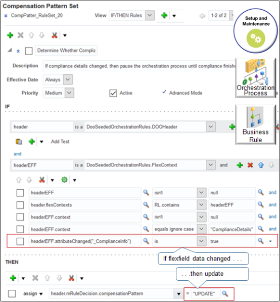

Then文の作成
コンプライアンスが完了するまでオーケストレーション・プロセスを一時停止する文を作成します。
Then領域で、「処理の追加」>「割当」をクリックします。
「ターゲットの選択」をクリックし、header.mRuleDecision.compensationPatternをクリックします。
等号( =)の右側にあるウィンドウで、
"UPDATE"と入力します。二重引用符を含める必要があります。
「検証」をクリックし、表示される検証ログにエラーが含まれていないことを確認してから、「保存」をクリックします。
「オーケストレーション・プロセス定義の編集」ページで、「保存」をクリックします。

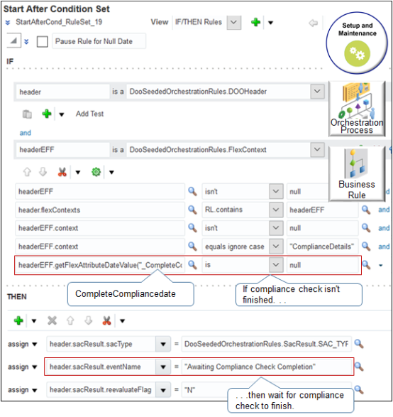

日付が空の場合にタスクを一時停止
コンプライアンス・チェックが完了すると、オーダー管理によってコンプライアンス完了日が設定されます。 日付が空の場合、コンプライアンス・チェックが完了していないことを示し、ルールは一時停止タスクを解放しません。 たとえば:
CompleteCompliancedateが空の場合、コンプライアンス・チェックは実行されません。 待機する必要があることを示すビジネス・イベントを割り当てます。
ルールで使用されるコードを次に示します。
If header is a DooSeededOrchestrationRules.DOOHeader
and if headerEFF is a DooSeededOrchestrationRules.FlexContext and
headerEFF isn't null and
header.flexContexts RL.contains headerEFF and
headerEFF.context isn't null and
headerEFF.context equals ignore case "ComplianceDetails" and
headerEFF.getFlexAttributeDateValue("_CompleteCompliancedate") is null
then
assign header.sacResult.sacType = DooSeededOrchestrationRules.SacResult.SAC_TYPE_EVENT
assign header.sacResult.eventName = "Awaiting Compliance Check Completion"
assign header.sacResult.reevaluateFlag = "N"

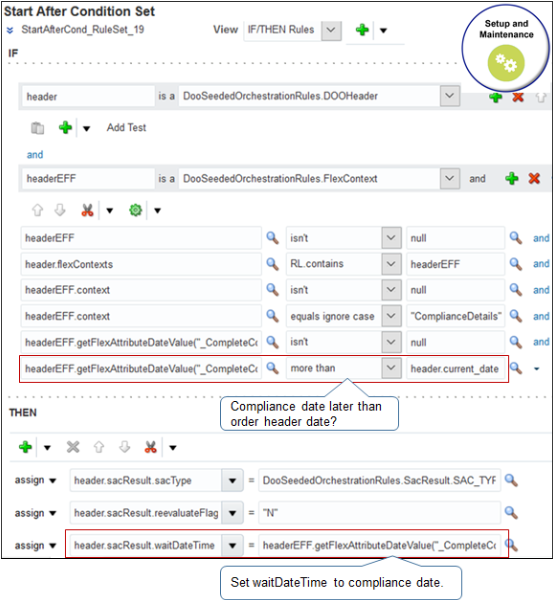

将来の日付で休止
コンプライアンス完了日がオーダー・ヘッダー日付より後になるまで一時停止するルールを作成できます。 たとえば:
CompleteCompliancedateがオーダー・ヘッダー日付より後に発生した場合、コンプライアンス・チェックが実行されます。 一時停止タスクをリリースする準備をします。
一時停止タスクの解放を準備するには、waitDateTimeをコンプライアンス日付に設定します。 waitDateTimeおよびsacResultsの詳細は、「オーケストレーション・プロセスを一時停止するためのガイドライン」を参照してください。
headerEFF.getFlexAttributeDateValue("_CompleteCompliancedate") isn't null
headerEFF.getFlexAttributeDateValue("_CompleteCompliancedate") more than header.current_date
then
assign header.sacResult.sacType = DooSeededOrchestrationRules.SacResult.SAC_TYPE_TIMER
assign header.sacResult.waitDateTime = headerEFF.getFlexAttributeDateValue("_CompleteCompliancedate")
