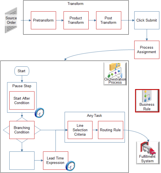

販売オーダーを変換します。
オーダー管理では、オーダー管理で作成した各ソース・オーダー、またはソース・システムから受け取る各ソース・オーダーが変換されるため、オーダー履行を最適化できます。 ルールは次のように書けます. . .
たとえば:
詳細は、「変換ルール」を参照してください。 |
プロセス割当 |
履行明細を処理するためにオーダー管理が実行するオーケストレーション・プロセスを割り当てます。 たとえば:
詳細は、「オーケストレーション・プロセスの割当」を参照してください。 |
販売オーダーを処理します。
変更オーダーを処理します。
オーケストレーション・プロセスの分岐などの処理に影響するルールを設定し、プランニング・リード・タイムを決定する複雑な計算を実行するか、販売オーダーに対して行われる変更を管理します。 たとえば:
ルーティング・ルール |
販売オーダー、履行明細またはオーケストレーション・プロセスの属性に従って履行リクエストを履行システムにルーティングするルールを設定します。 たとえば:
詳細は、「オーダー管理を履行システムに接続する概要」を参照してください。 |

オーケストレーション・プロセス属性を含む例
オーケストレーション・プロセス属性 |
詳細 |
変更原価 |
報酬パターン |
リード・タイム式 |
明細選択基準 |
分岐条件 |
Start-After条件 |
これらの属性を設定するには、「オーケストレーション・プロセス定義の管理」ページを使用します。 詳細は、「オーケストレーション・プロセス・ステップの設定のガイドライン」を参照してください。
