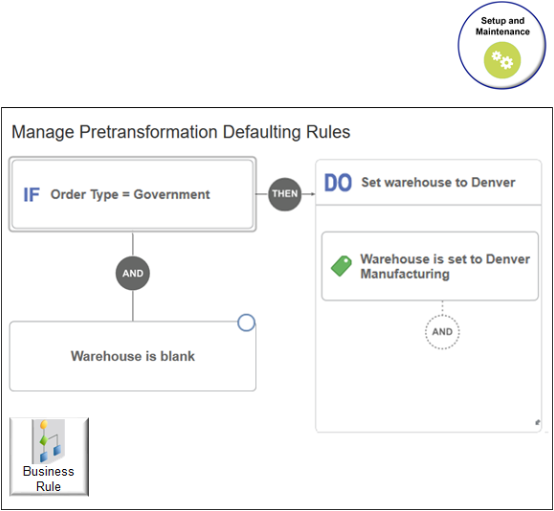

Visual Information Builderを使用して、別の属性の値に従って属性のデフォルト値を設定する変換前ルールを管理します。
変換前ルールを作成します。
オーダー・タイプが政府の場合は、倉庫をデンバー製造に設定します。
たとえば:
ステップの概要
If文を作成します。
Then文を作成します。
ルールをアクティブ化して公開します。
このトピックではサンプル値を使用します。 ビジネス要件によっては、別の値が必要になる場合があります。

「新規条件」 (IF領域の破線の円)をクリックします。
「条件の作成」ダイアログで、
order type
と入力し、しばらく待ってから「オーダー・タイプ(オーダー・ヘッダー)」をクリックします。入力が終了してから待機すると、ダイアログに提案が表示されます。
「次と等しい」条件を受け入れ、オーダー・タイプを政府に設定し、OKをクリックします。
IF領域に条件が表示されます。
Order Type is equal to Government
Andをクリックします。
「条件の作成」ダイアログで、
ware
と入力し、しばらく待ってから「倉庫(オーダー履行明細)」をクリックします。 -
をIs Blank
に変更し、OKをクリックします。IF領域に条件が表示されます。
Warehouse is blank
値を設定する前に、変換前ルールで設定した属性が空であることを確認してください。 このテストは、ルールまたはオーダー入力スペシャリストがすでに設定している値をルールが評価または変更しないことを確認するのに役立ちます。

「新規アクション」 (DO領域の破線の円)をクリックします。
「処理の作成」ダイアログで、
ware
と入力し、しばらく待ってから「倉庫(オーダー履行明細)」を選択します。 -
「処理の作成」ダイアログで、「検索」をクリックします。
検索ダイアログで、
Denver
と入力し、「検索」をクリックします。 -
倉庫名で、「デンバー製造」をクリックし、OKをクリックします。
「処理の作成」ダイアログで、OKをクリックします。
DO領域に条件が表示されます。
Warehouse is set to Denver Manufacturing
