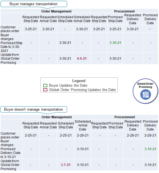

グローバル・オーダー納期回答を使用してオーダー管理で日付を再計算
このオプションを有効にした場合:
Oracle Procurementで約束出荷日または約束到着日を変更した場合
または、Oracle Manufacturingで作業指示日を変更した場合
または、Oracle Inventoryでリクエスト日を変更した場合
. . .その後、オーダー管理はGlobal Order Promisingを使用して、オーダー管理の販売オーダーの予定出荷日または予定到着日を計算します。
この動作を適用するタイミングを決定するプロファイル値を指定します。
| 値 | 説明 |
| バック・トゥ・バック | この動作は、バック・トゥ・バック・フローでのみ適用します。 |
| 直接出荷 | この動作は、直送を含む販売オーダーにのみ適用します。 |
| バック・トゥ・バックおよび直接出荷 | バック・トゥ・バック・フローおよび直接出荷を含む販売オーダーでこの動作を適用します。 |
| バック・トゥ・バックと直接出荷のいずれでもない | この動作を販売オーダーに適用しないでください。 これがデフォルト値です。 |
ノート
オーダー管理では、改訂された予定出荷日または予定到着日がOracle Procurementに送信されないため、オーダー管理の販売オーダーの日付がProcurementの購買オーダーの日付と一致しません。
この機能は、グローバル・オーダー納期回答を使用するオーケストレーション・プロセスでのみ使用できます。
このオプションは、単一のサイトに対してのみ使用できます。
バイヤーが輸送を管理する場合、オーダー管理は購買オーダーのリクエスト搬送日を販売オーダーの予定到着日にマップします。 オーダー管理とGlobal Order Promisingでは、予定到着日を再計算するときにリクエスト搬送日の値が無視されます。
バイヤーが輸送を管理する場合の例
ノート
バイヤーによる輸送の管理 |
バイヤーが輸送を管理しない |
Global Order Promisingで、移動リード・タイムを5日間に設定したとします。 |
Global Order Promisingで、移動リード・タイムを3日間に設定したとします。 |
バイヤーは、調達の約束出荷日を改訂できます。 |
バイヤーは約束搬送日を改訂できますが、調達の約束出荷日は改訂できません。 |
Global Order Promisingでは、予定到着日が更新されます。 |
Global Order Promisingでは、予定出荷日が更新されます。 |
