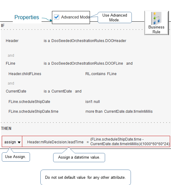

リード・タイム式ルール
ノート
拡張モードを使用します。
Assignアクションを使用します。
日時値を割り当てます。 たとえば:
assign Header.mRuleDecision.leadTime = (Fline.scheduleShipDate.time - CurrentDate.date.timeInMillis)/(1000*60*60*24)
このルールを使用して他の属性のデフォルト値を設定しないでください。

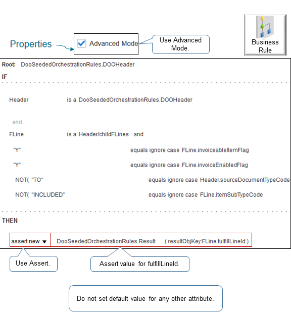

明細選択ルール
ノート
拡張モードを使用します。
アサート・アクションを使用します。
fulfillLineIdの値をアサートします。 たとえば:
assert DooSeededOrchestrationRules.Result (resultObjKey.Fline.fulfillLineId)

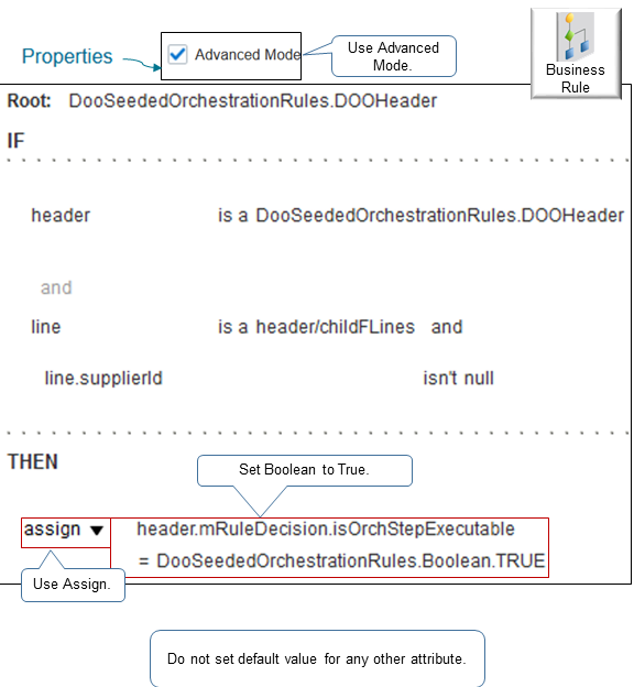

分岐条件ルール
ノート
拡張モードを使用します。
Assignアクションを使用します。
ブールをTrueに割り当てます。 たとえば:
assign Header.mRuleDecision.isOrchStepExecutable = DooSeededOrchestrationRules.Boolean.TRUE
