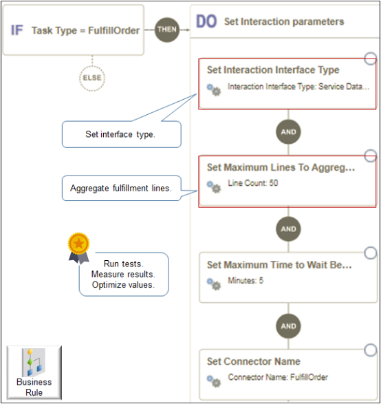

  • 履行システムに送信する明細を集計するには、集計する最大明細数などのパラメータを使用します。
  • 詳細は、「ルーティング・ルールの管理」を参照してください。
  • 複数のテストを実行し、結果を測定します。 各テスト後に各パラメータの値を最適化します。

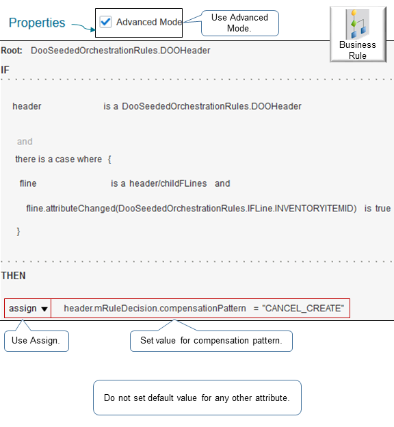

  • 拡張モードを使用します。
  • Assignアクションを使用します。
  • 報酬パターンに値を割り当てます。 たとえば:
    Assign header.mRuleDecision.compensationPattern = "CANCEL_CREATE"
  • このルールを使用して他の属性のデフォルト値を設定しないでください。

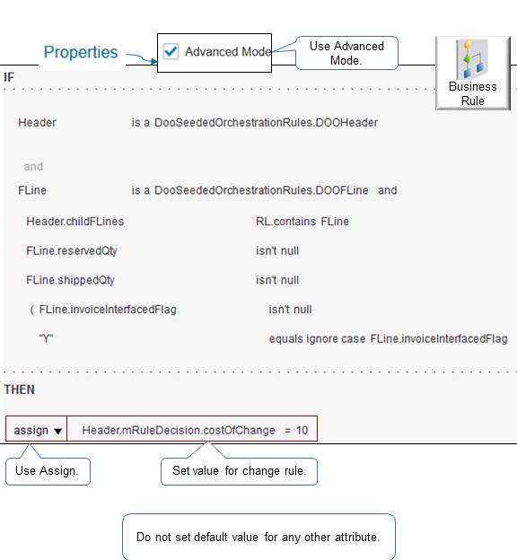

  • 拡張モードを使用します。
  • 10などの数値をcostOfChangeに割り当てます。 たとえば:
    assign Header.mRuleDecision.costOfChange = 10
