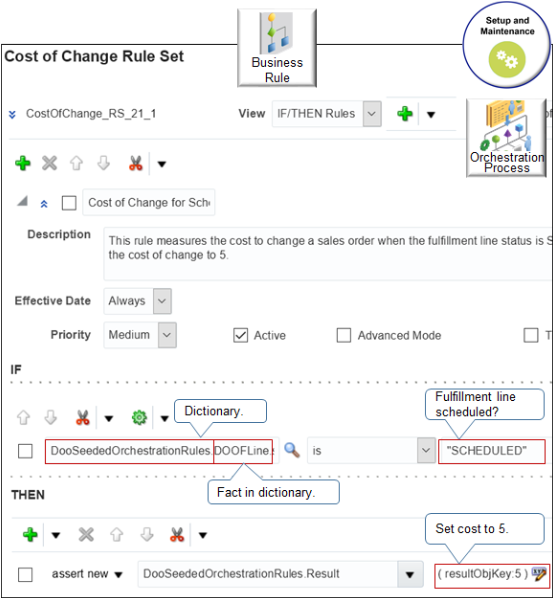

  4. 変更コスト「ルール」ダイアログで、「追加」>「一般ルール」>「プロパティ」をクリックし、値を設定します。
    属性
    名前
    スケジュール済明細の変更原価
    説明
    このルールは、履行明細ステータスが予定済の場合に販売オーダーを変更するための原価を測定します。 変更コストを5に設定します。
  5. 「左の値」をクリックします。
  6. 「条件ブラウザ」ダイアログで、DooSeededOrchestrationRules > DOOFLineを展開し、StatusCode > OKをクリックします。
  7. 右の値属性に、"SCHEDULED"と入力します。 二重引用符を含める必要があります。
最初のルールのThen文の作成
  1. Then領域で、「Add Action」>「Assert New」をクリックします。
  2. 「ターゲットの選択> DooSeededOrchestrationRules.Result」をクリックします。
  3. 「プロパティの編集」をクリックします。
  4. プロパティ・ダイアログのresultObjKey行で、この値を入力し、OKをクリックします。
    属性
    5
  5. 「縮小」をクリックします。

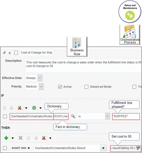

  1. 「追加」→「一般ルール」→「プロパティ」をクリックし、値を設定します。
    属性
    名前
    出荷済明細の変更原価
    説明
    このルールは、履行明細ステータスが出荷済の場合に販売オーダーを変更するための原価を測定します。 変更コストを50に設定します。
  2. 「左の値」をクリックします。
  3. 「条件ブラウザ」ダイアログで、DooSeededOrchestrationRules > DOOFLineを展開し、StatusCode > OKをクリックします。
  4. 右の値属性に、"SHIPPED"と入力します。 二重引用符を含める必要があります。
2番目のルールのThen文の作成
  4. プロパティ・ダイアログのresultObjKey行の値列に50と入力し、OKをクリックします。
  5. 変更コスト「ルール」ダイアログで、「保存」をクリックします。
  6. 「オーケストレーション・プロセス定義の編集」ページで、「保存」をクリックします。
