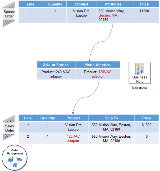

たとえば、異なる地理的リージョンに出荷されるラップトップ・コンピュータを販売するとします。 各リージョンには、110ボルトや240ボルトなどの異なる電気アダプタが必要です。 販売オーダーに含めるアダプタを決定するために品目を出荷する地理的リージョンを使用するルールを作成します。 ソース・オーダーをオーダー明細aとオーダー明細bを含む販売オーダーに変換し、アダプタをオーダー明細bに追加する変換ルールを作成します。 オーダー明細aの出荷先住所が550 Vision Wayであるとします。 このルールでは、オーダー明細bの出荷先所在地を550 Vision Wayに設定します。 オーダー明細bのこの値は変更できません。

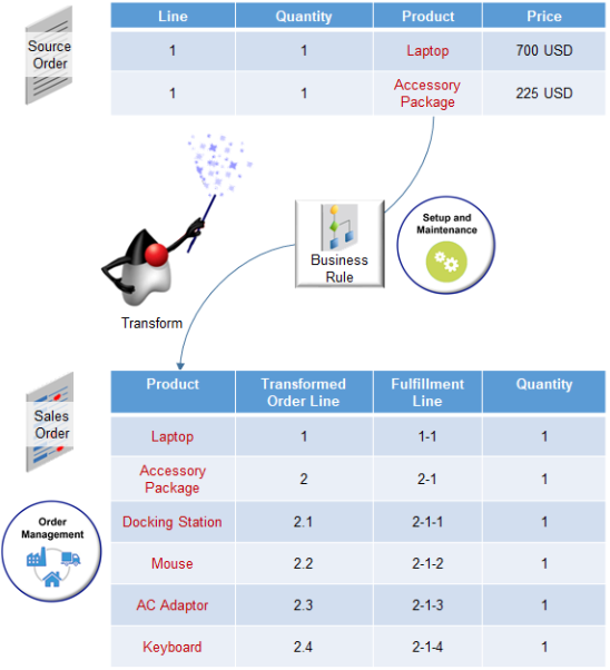

品目構成と品目関係性、変換ルールに従って、単一の品目を1つ以上の品目に変換します。 品目を別の品目に変換し、個別の履行明細を作成するルールを作成できます。
ソース・オーダーに、ドック・ステーション、マウスなど、複数の品目を含むアクセサリ・パッケージが付属しているラップトップが含まれているとします。 ソース・オーダーを、ラップトップおよびアクセサリ・パッケージ内の各品目の個別の履行明細を含む販売オーダーに変換する製品間変換ルールを作成します。
仕組み
2つのソース・オーダーを6つの履行明細に変換します。
ソース・オーダーの価格を使用して、販売オーダーの価格を移入します。
ソース・オーダーのラップトップの明細を販売オーダーの履行明細1に変換します。
ソース・オーダーの付属品パッケージを販売オーダーの複数の履行明細に変換します。 各行は、付属品パッケージの内容の一部を表します。たとえば、ドッキング・ステーション用の1行、マウス用の1行などです。

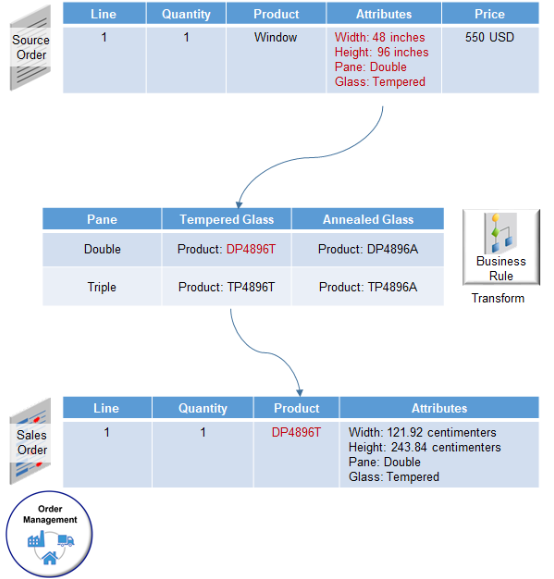

別の品目の属性に従って、ソース・オーダーの品目を変換します。
Window品目を販売するとします。 ソース順序で属性を使用するルールを作成できます. . .
幅
Height
ペイン
ガラス
. . .同じディメンションを使用するが、ダブル・ペインの緩和されたガラスを使用する品目の番号を取得します。
変換されたオーダーには、属性の組合せの品目番号が含まれます。

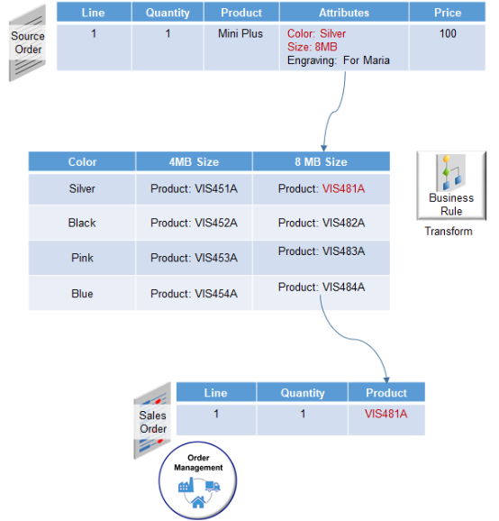

属性を使用して、属性を品目番号に変換します。 すでに存在する品目に変換を追加するか、ソース・オーダーの品目を置換します。
色属性とサイズ属性を含むMP3プレーヤを販売しており、品目番号を参照するにはその組合せを使用する必要があります。 品目Mini Plusの色とサイズを品目VIS481Aに変換するルールを作成できます。

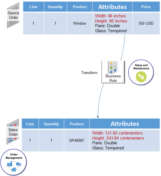

会社がヨーロッパに存在し、品目サイズをインチ単位で測定するオーダーを米国のオフィスから受け取るものの、サイズをセンチメートル単位で表示する必要があるとします。 ソース・オーダーの幅と高さをインチから販売オーダーのセンチメートルに変換するルールを作成します。

地理的に異なるリージョンに出荷されるラップトップ・コンピュータを販売するとします。 各リージョンには、110ボルトや240ボルトなどの異なる電気アダプタが必要です。 品目を出荷する地理的リージョンを使用するルールを作成して、販売オーダーに含めるアダプタを決定し、ソース・オーダーを2つのオーダー明細を含む販売オーダーに変換してから、これらの明細の1つにアダプタを追加します。

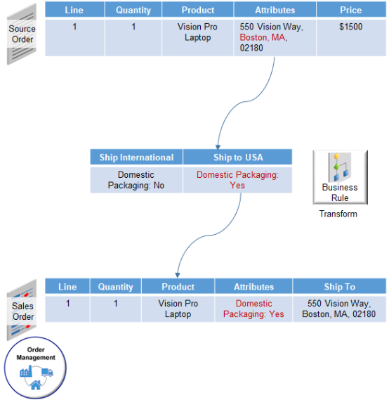

ソース・オーダー・コンテキストを属性に変換します。
一部のラップトップ・コンピュータをアメリカの国内事業所に、その他を他の国の海外事業所に出荷するとします。 宛先には異なるパッケージが必要です。 そのため、詳細を格納する国内パッケージング・フレックス・フィールドを作成します。 ソース・オーダーの属性に国内住所が含まれるため、コンテキストは国内であり、変換ルールによって国内パッケージング属性がはいに設定されているとします。
