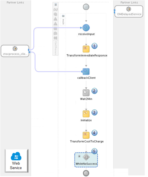

コネクタを設定します。 Oracle JDeveloper (Java開発者)で表示される内容は次のとおりです。
ノート
入力内容を即時レスポンスに変換し、Order Managementに送信します。
2分待機します。
結果やカウンタなどのローカル変数を初期化します。
入力を遅延レスポンスに変換します。 必要に応じて、費用を手数料(マークアップを含む)に変換します。
遅延レスポンスを送信し、成功返信を待機します。
また、ERROR応答を処理するためのエラー処理も実装してください。

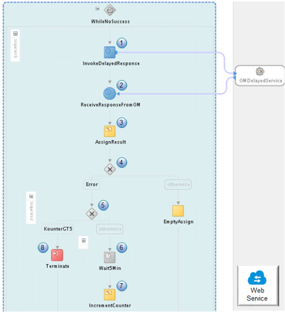

ステップ5のWhileNoSuccessの拡張ビューを次に示します。
料金を含む遅延レスポンスをオーダー管理に戻します。 図にはこのステップは含まれていません。
コネクタはオーダー管理でこれらの料金を更新し、請求に送信します。
ノート
オーダー管理への遅延レスポンスで手数料を送信します。
オーダー管理から応答を受け取ります。 応答にSUCCESSまたはERRORが含まれています。
応答の結果をローカル変数に保存します。
これは、ローカル変数の値であるSUCCESSまたはERRORに応じてフローをルーティングするIf条件です。
これは、試行回数をカウントするカウンタ・ローカル変数に応じてフローをルーティングするIf条件です。
受信したエラーに応じて、5分待ってから、Order Managementでサービスを再度コールします。
カウンタ変数を増分します。
カウンタが5以上の場合は、フローを終了します。
必要に応じて、カウンタの値を変更できます。

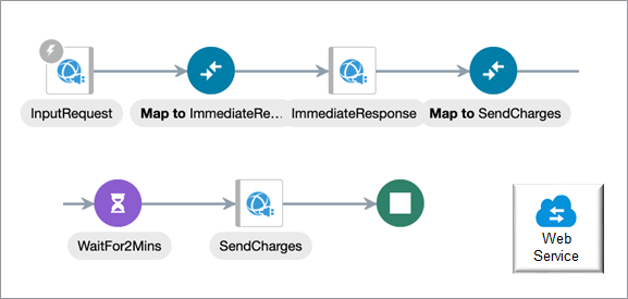

かわりに、JDeveloperのかわりにIntegration Cloud Serviceを使用できます。 Integration Cloud Serviceのコネクタは次のようになります。
詳細は、「Order ManagementでのIntegration Cloud Serviceの使用」を参照してください。
