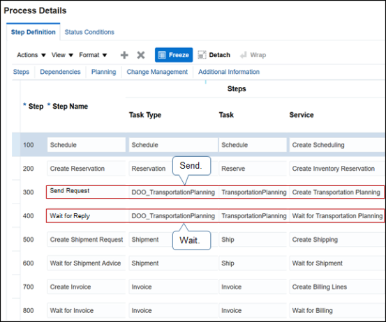

「ステップ定義」タブで、ステップの任意のロケーションにステップを追加します。
属性
値
ステップ名
リクエストをTransportation Managementに送信
ステップ・タイプ
サービス
タスク・タイプ
DOO_TransportationPlanning
タスク
サービス
輸送プランニングの作成
更新サービス
輸送プランニングの更新
取消サービス
輸送プランニングの取消
トランザクション品目属性の使用
チェック・マークが含まれます。
フレックスフィールド属性の使用
チェック・マークが含まれます。
このステップでは、輸送計画のために販売オーダーを履行システムに送信します。 この例では、予約の作成ステップの直後にこのステップを追加します。
オプション。 このステップは、リクエストをTransportation Managementに送信ステップの直後に追加します。
属性
値
ステップ名
Transportation Managementの待機
ステップ・タイプ
サービス
タスク・タイプ
タスク
サービス
輸送プランニング検証待ち
終了基準
各基準にチェック・マークを追加します。
取消済
輸送プランニング・リクエスト受理
この終了基準により、オーケストレーション・プロセスは、Transportation Planning Request AcceptedステータスがYになるまで、またはオーダー管理がタイムアウトなどの要求を取り消すまで待機します。
次回予想タスク・ステータス
輸送プランニング・リクエスト受理
トランザクション品目属性の使用
チェック・マークが含まれます。
フレックスフィールド属性の使用
チェック・マークが含まれます。
ノート
このステップではオーケストレーション・プロセスが一時的に一時停止されるため、オーケストレーション・プロセスで出荷リクエストが作成される前に、Transportation Managementでプランニング・リクエストを検証できます。
一時停止ステップでの待機中にレスポンスを処理するようにオーケストレーション・プロセスを設定します。
このステップを追加しない場合、オーケストレーション・プロセスは引き続き実行され、Transportation Managementからの検証を待たずに販売オーダーを履行します。
