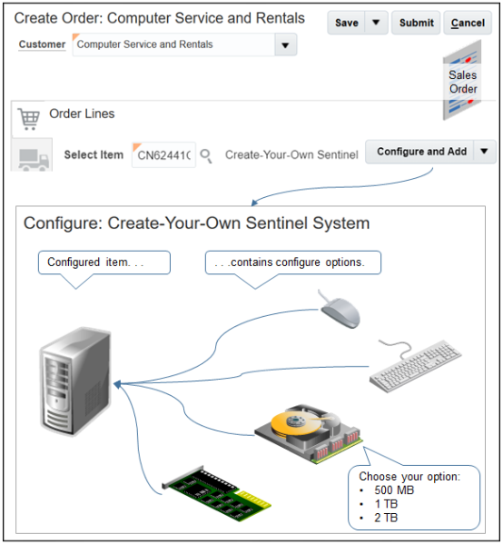

単純な例
いくつかの構成オプションを含む例を次に示します。
オーダー管理作業領域に移動し、販売オーダーを作成し、カタログ明細で構成モデルを検索して、構成および追加をクリックします。 構成ページを使用して構成オプションを設定します。 詳細は、「オーダー明細への構成品目の追加」を参照してください。

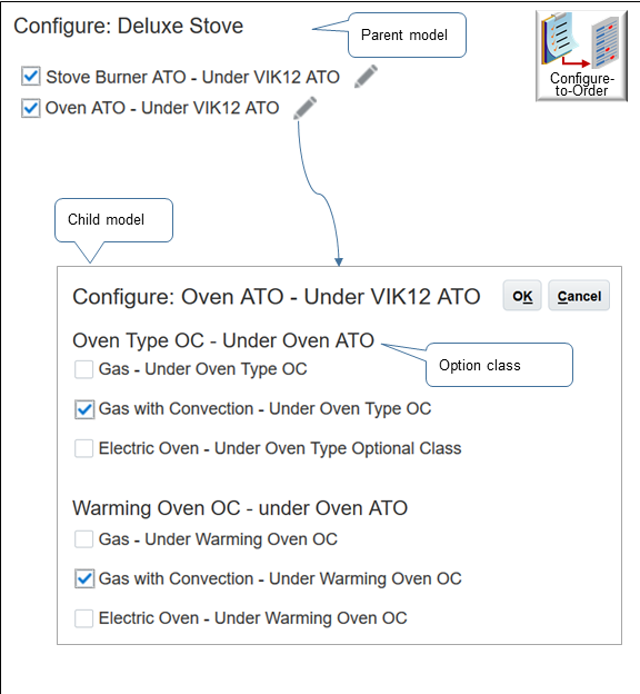

複雑な例
モデルに複雑さを追加します。 オーブンのあるキッチン・ストーブを売っているとします。 ガス、電気、コンベクション、商業、住宅、終了のタイプなど、さまざまな構成オプションを指定する必要があります。 この販売オーダーでは、顧客はストーブ・トップ、コンベクション・ガス・メイン・オーブン、コンベクション・ガス警告オーブン、商業バーナー付き通芯、大型ノブ、ステンレス終了に大きな商業用ガス・バーナーを必要としています。
ノート
この構成には親モデルが含まれます。 親は子モデルを参照します。
デ・ラック・ス ストーブは親モデルです。
ストーブ・バーナーATOとオーブンATOはそれぞれ子モデルです。
Burner Knobsはオプション・クラスです。
大きいノブと小さいノブはそれぞれ、Burner Knobsクラスの構成オプションです。
終了はオプション・クラスです。
深夜ブラック・フィニッシュ、ステンレス・フィニッシュ、冬ホワイト・フィニッシュは、それぞれFinishクラスの構成オプションです。
この例では、ユーザーがオプションを選択しています。
ストーブ・バーナーATO
オーブンATO
大きいノブ
ステンレス終了
鉛筆をクリックして子モデルを構成します。
このモデルには2タイプのオーブンが含まれています。 メイン・オーブンとウォーミング・オーブン。 ユーザーはオーブンのタイプとウォーマのタイプを選択できます。
ノート
Oven ATOモデルは、親Deluxe Stoveモデルの子です。
VIK12はDeluxe Stoveの略です。 指定できます。
Oven Typeは、Oven ATOモデルのオプション・クラスです。
ガス、コンベクション付ガス、電気オーブンはそれぞれオーブン型クラスのオプションです。
Warming Ovenは、Oven ATOモデルのオプション・クラスです。
ガス、ガス・コンベクション、電気オーブンはそれぞれWarming Ovenクラスのオプションです。
モデルにオプションを追加します。
ノート
バーナー・スタイルATOは、ストーブ・バーナーATOモデルの子モデルであり、親デ・ラック・ス ストーブ・モデルの孫です。
この例では、Commercial Burnersクラスに2つのオプションを選択できます。
「大企業」オプションは、ストーブの上部に大きい商用バー・ナを使用することを指定します。
「The Griddle」オプションは、ストーブ上部の通芯部分の通芯線バー・ナを含めるように指定します。 商業用ストーブの上部には、多くの場合、複数のバーニング領域が含まれます。 1つのエリアには開いた炎が含まれ、もう1つのエリアには平らな鋼製通芯が含まれています。 このモデルは、特殊な顧客要件を満たすように構成を設定する方法を示しています。
特定の階層要件を満たすために、引き続き子、孫、孫モデルなどを追加できます。

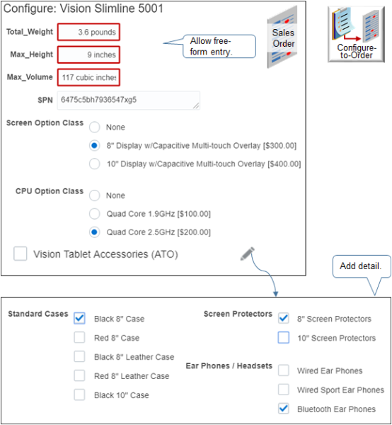

たとえば:
トランザクション属性を使用して、実行時に品目の加重などのコンテンツを追加します。
アクセサリの選択肢を含む2番目のダイアログの表示など、詳細を追加します。

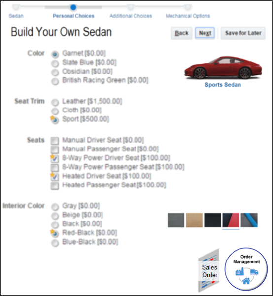

カラー、シート・トリム、シートなどの車のオプションを選択する例を次に示します。
