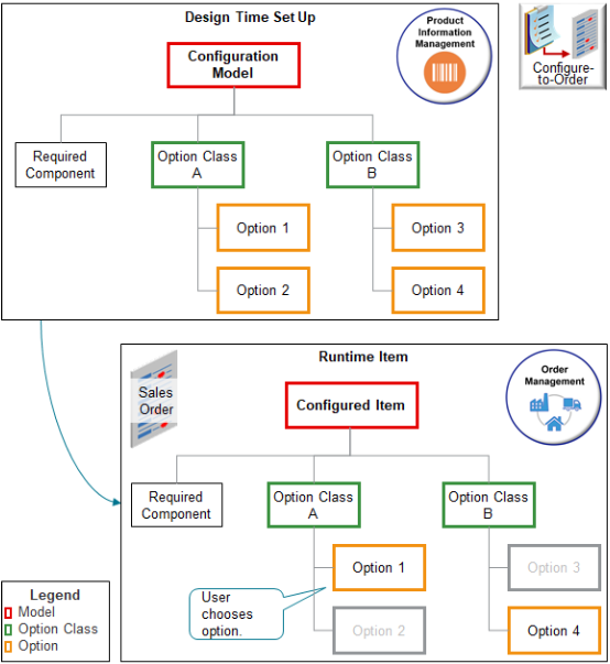

構成モデルとは
構成モデルの一般的な構造を次に示します。
構成モデルの汎用構造。
重要な概念をいくつか次に示します。
概念
説明
構成モデル
コンポーネントごとにユーザーが選択できるオプションを定義する構造。 コンポーネントが必要であることを指定することもできます。 モデルは設定時に定義します。 実行時にモデルをオーダーまたはビルドすることはありません。
オプション区分
構成オプションの編成に使用するオブジェクト。
構成オプション
オブジェクト・クラスの子。 ハード・ドライブ、モニター、マウスは、それぞれ構成オプションの例です。 ユーザーは、使用可能なオプションのリストから構成オプションの値を選択できます。
構成品目
ユーザーが選択した1つ以上の構成オプションを含む品目。 ハード・ドライブ、モニターおよびマウスを選択できるデスクトップ・コンピュータは、構成品目の例です。 構成品目は、ユーザーが品目を構成するときに実行時に行う選択肢の結果です。
必要なコンポーネント
ユーザーが選択できないモデル内のコンポーネント。 たとえば、通常は、ラップトップ・コンピュータをオーダーするときに冷却ファンを選択することはできません。
ノート
  • 設計時に、製品情報管理作業領域でモデルとクラス、オプション、構成を作成します。
  • ユーザーは、実行時に販売オーダーのオーダー管理作業領域のオプションを選択します。

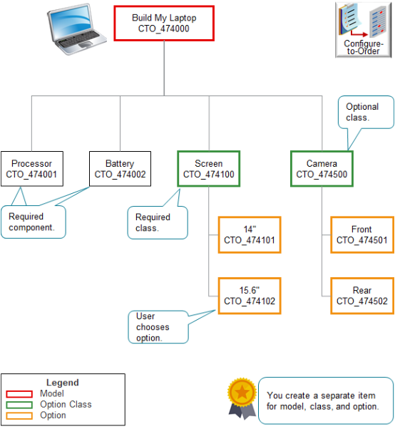

次に、構成モデルの例を示します。
構成モデルの例。
ノート
  • モデル、各オプション区分および各オプションは、製品情報管理作業領域で作成する個別の品目です。 たとえば、CTO_474000はモデルの品目名、CTO_474100は画面オプション・クラスの名前、CTO_474101は14インチ画面オプションの名前です。
  • このモデルでは、プロセッサとバッテリは必須のコンポーネントです。 ノート・パソコンがないとオーダーできません。
  • 画面オプション区分は必須です。 画面なしでラップトップをオーダーすることはできませんが、14インチ画面または15.6 "画面をオーダーできます。
  • カメラ・オプション・クラスはオプションです。 カメラなしでノート・パソコンをオーダーできます。 カメラを追加する場合は、前面カメラ、背面カメラ、または前面カメラと背面カメラを追加できます。
  • ユーザーは実行時にオプションを選択します。
