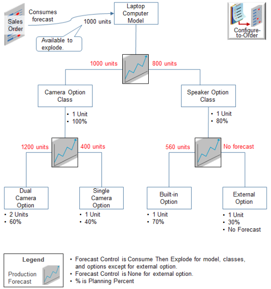

次に例を示します。
階層を含む受注組立モデルを製造するには、組織M1が必要であるとします。
ラップトップ・コンピュータ・モデル
カメラ・オプション区分
デュアル・カメラ・オプション
単一カメラ・オプション
スピーカ・オプション区分
組込みオプション
外部オプション
市場調査が期待していることを示しているとします。
カメラの需要は100%です。 誰でも欲しいのはひとつ。
デュアル・カメラでは60%、単一カメラでは40%の需要があります。
80%の高忠実度スピーカの需要。
高い忠実度を求める80%のうち、70%が内蔵スピーカを望んでおり、30%が外付けスピーカを望んでいます。
モデルを設定するとします。

販売オーダーの構成済品目は、予測の一部を消し込みます。 計画では、設定に従って残された内容が展開されます。 販売オーダーが構成済品目を消費した後、1,000ユニットが展開可能であるとします。
計算方法は次のとおりです。
オブジェクト |
計算 |
Cameraクラス |
このモデルは、ラップトップごとにカメラ・クラスの1ユニットを消費します。 顧客の100%がカメラを欲しいと考えています。 したがって、計画では生産予測が1,000に計算されます。
デュアル・カメラ・オプション |
デュアル・カメラ・オプションでは、ラップトップごとに2つのカメラが必要であるため、モデルは2つのユニットを消費します。 60%の顧客がこのオプションを選択することを想定しています。 Planningでは、1,200の予測が計算されます。
単一カメラ・オプション |
単一のカメラ・オプションでは、ラップトップごとにカメラが1つだけ必要になるため、モデルは1つのユニットを消費します。 40%の顧客がこのオプションを選択することを想定しています。 Planningでは、予測が400で計算されます。
講師クラス |
このモデルは、ラップトップごとにスピーカ・クラスの1ユニットを消費します。 スピーカ・クラスで、ユーザーが高忠実度のスピーカ(組込みまたは外部)を選択できるとします。 80%の顧客が、高い忠実度のスピーカを求めています。 Planningでは、800で予測が計算されます。
組込みオプション |
ラップトップごとに1組の内蔵スピーカのみが必要なため、内蔵オプションの1ユニットをモデルで使用します。 70%の顧客がこのオプションを選択することを想定しています。 Planningでは、予測が560で計算されます。
外部オプション |
ラップトップごとに必要な外部スピーカのセットは1つのみであるため、モデルでは外部オプションの1ユニットが消費されます。 顧客の30%がこのオプションを選択すると予想されますが、このオプションでは生産予測をなしに設定します。 そのため、計画では予測は計算されません。 |
モデルの固定リード・タイムを5日に設定し、可変リード・タイムを0に設定するとします。 計画で、期日が15日である予測がどのように展開されるかを示します。
オブジェクト |
生産予測日 |
数量(単位) |
モデル |
15日目 |
1000、モデルの予測の消費後 |
Cameraクラス |
10日目 |
1000 |
デュアル・カメラ |
10日目 |
1200 |
単一カメラ |
10日目 |
400 |
