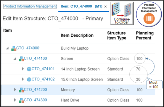

市場調査で、14インチ画面オプションでは需要が約70%、15.6画面オプションでは約30%と予想されていると仮定します。 これがあなたの設定です。
ノート
単一クラスの構成オプションに設定する値の合計は100%になる必要があります。
プランニング・セントラル作業領域では、需要を予測するときに設定した値が使用されます。

14インチ画面の値を設定します。
品目構成の編集CTO_474100 - プライマリ・ページで、CTO_474100画面モデルを展開し、説明列で14インチのラップトップ画面を含む「行」をクリックし、「処理」>「編集」をクリックします。
コンポーネントの編集ダイアログで値を設定し、OKをクリックします。

品目構成の編集: CTO_474000 - プライマリ・ページで、画面オプションを展開し、値を確認します。
オブジェクト
プランニング率
CTO_474100画面
100
CTO_474101 14インチのラップトップ画面
70
CTO_474102 15.6インチ・ノート・パソコン画面
30
