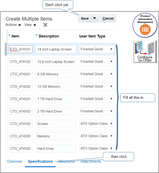

「複数品目の作成」ページで、保存をクリックしないでください。 かわりに、値を設定します。
品目
説明
ユーザー品目タイプ
CTO_474101
14 インチ・ノート・パソコン画面
完成品
CTO_474102
15.6 インチ・ラップトップ画面
完成品
CTO_474201
8 つのGBメモリー
完成品
CTO_474202
12 GBメモリー
完成品
CTO_474301
1 TBハード・ドライブ
完成品
CTO_474302
2 TBハード・ドライブ
完成品
CTO_474100
スクリーン
ATOオプション区分
CTO_474200
メモリー
ATOオプション区分
CTO_474300
ハード・ドライブ
ATOオプション区分

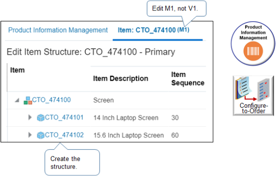

検索結果で、M1バージョンをクリックします。
ノート: 品目を在庫組織に関連付けると、製品情報管理によって各品目の新しいバージョンが作成され、M1などの組織の名前が品目の名前に追加されます。 検索結果には、V1およびM1のバージョンが別々の行に表示されますが、V1またはM1は表示されません。 名前のみが表示されます。 必ずM1バージョンをクリックしてください。 通常は2行目です。
構造を追加します。
「品目の編集」ページで、「構成」をクリックし、「処理」>「共通から作成」をクリックします。
「処理」>「作成」を使用しないでください。 その場合は、個別の構造を作成します。 かわりに、共通から作成をクリックして、V1バージョン用に作成した構造を使用します。

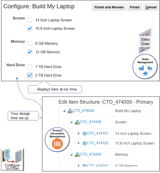

オーダー管理にサインインし、販売オーダーを作成します。
属性
値
Customer
Computer Service and Rentals
カタログ明細に値を入力します。
属性
値
項目
CTO_474000
検索結果が表示されるまで待ってから、カタログ明細にConfigure and Add(構成して追加)ボタンが表示されていることを確認します。
構成および追加は、構成品目に対してのみ表示されます。
「構成して追加」をクリックし、構成ページを確認します。
ノート
構成ページの階層に、Product Information Managementで設定した階層が反映されていることを確認します。
各クラスで1つの構成オプションのみを選択できることを確認します。
価格設定がないことを確認します。 これは別のトピックで設定します。 詳細は、「構成モデルの価格設定の設定」を参照してください。
