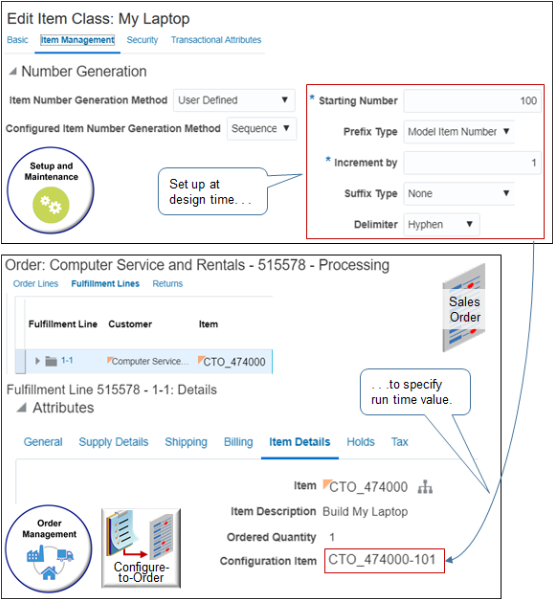

設定およびメンテナンス作業領域の「品目区分の編集」ページを使用して、設計時の番号を指定します。
オーダー管理では、実行時に販売オーダーの構成品目属性に番号が表示されます。
たとえば、品目CTO_474000の一意の構成ごとに、品目名にサフィクスを追加する必要があるとします。 サフィクスを100で開始し、ユーザーが品目をオーダーするたびに1ずつ増分し、サフィクスを名前から分離するにはハイフン(-)を使用する必要があります。 たとえば、ユーザーが品目を初めて追加したときにフローが作成される名前を次に示します。
CTO_474000-100
説明
CTO_474000は、構成済品目の名前です
- (ダッシュ)はデリミタです
100はシーケンスの開始番号です
次にユーザーが品目を追加したときの名前を次に示します。
CTO_474000-101
この番号は、オーダー明細と販売オーダー、ユーザー間で一意です。

「品目区分の管理」ページの検索結果リストで、My Laptopクラスを検索して編集用に開きます。
「品目区分の編集」ページで、「品目管理」をクリックし、値を設定します。
属性
値
品目番号生成メソッド
ユーザー定義
つまり、管理者は番号付けを定義します。 販売オーダーを作成するエンド・ユーザーではありません。
構成品目番号生成メソッド
順序
詳細領域で値を設定します。
属性
値
開始番号
100
プリフィクス・タイプ
モデル品目番号
開始番号の前に表示される内容を指定します。
増分
1
サフィクス・タイプ
なし
開始番号の後に表示される内容を指定します。
デリミタ
ハイフン
開始番号とプレフィクスまたはサフィクスを区切る文字を指定します。
「保存してクローズ」をクリックします。

「オーダー管理」作業領域に移動し、販売オーダーを作成します。
オーダー明細1にCTO_474000品目を追加します。
CTO_474000品目を再度追加しますが、今度はオーダー行2に追加します。 オーダー行2のCTO_474000のオプションを、行1で設定したオプションとは異なります。
「送信」をクリックします。
「処理」→「履行ビューに切替」をクリックします。
「オーダー」ページで、「履行明細」をクリックします。
履行明細列に1-1を含む「行」をクリックします。
属性領域で「品目詳細」をクリックし、構成品目属性の値がCTO_474000-100であることを確認します。
履行明細列に2-1を含む「行」をクリックします。
構成品目属性の値がCTO_474000-101であることに注意してください。
