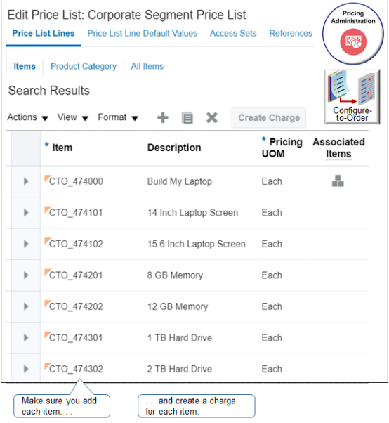

各品目の料金を追加します。
「価格表の編集」ページの検索結果領域で、「処理」>「行の追加」をクリックし、品目を検索します。
属性
値
項目
CTO_474000
検索結果に説明が表示されるまで待機し、「価格設定単位」を個々に設定します。
「手数料の作成」をクリックし、下にスクロールして値を設定し、「保存」をクリックします。

階層をビジュアル化するときに設定する価格設定は次のとおりです。 詳細は、「構成モデルの階層のビジュアル化」を参照してください。 基本価格を除く各属性に同じ値を使用します。
品目
説明
ベース価格
CTO_474100
マイ・ラップトップの構築
100
CTO_474101
14 インチ・ノート・パソコン画面
200
CTO_474102
15.6 インチ・ラップトップ画面
300
CTO_474201
8 つのGBメモリー
5
CTO_474202
12 GBメモリー
10
CTO_474301
1 TBハード・ドライブ
50
CTO_474302
2 TBハード・ドライブ
100
設定は次のようになります。
変更を保存します。

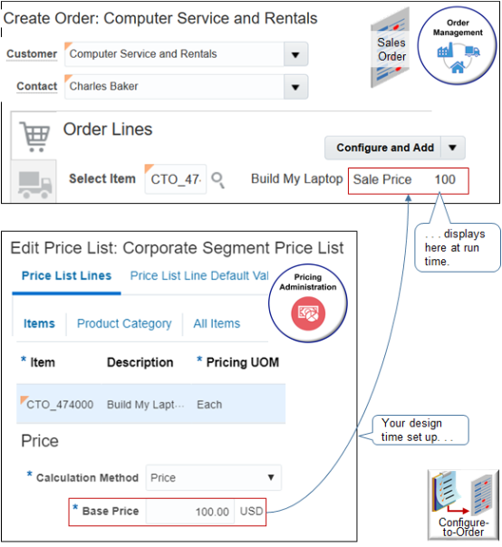

別のブラウザを使用してオーダー管理にサインインし、販売オーダーを作成し、カタログ明細でCTO_474000を検索します。
価格設定管理の「価格表の編集」ページで設定した設計時間が、実行時にオーダー管理の販売オーダーのオーダー明細に表示されます。
オーダー管理のカタログ明細に、Pricing AdministrationのCTO_474000に設定した基準価格($100)が表示されていることを確認します。

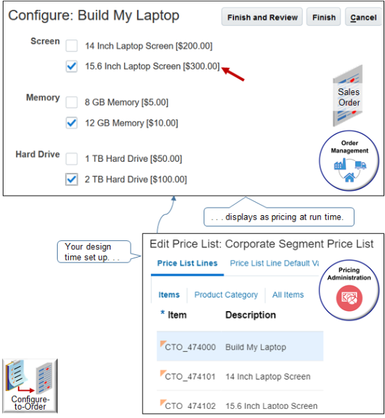

「構成して追加」をクリックし、各品目にPricing Administrationで設定した価格設定が含まれていることを確認します。
価格設定管理の「価格表の編集」ページで設定した設計時間が、実行時にオーダー管理の販売オーダーの構成ページに表示されることに注意してください。
たとえば、15.6の画面の価格が$300であることを確認します。
「終了およびレビュー」をクリックし、サマリーに選択の正しい価格設定が表示されていることを確認し、正しい合計を計算してから、OKをクリックします。
