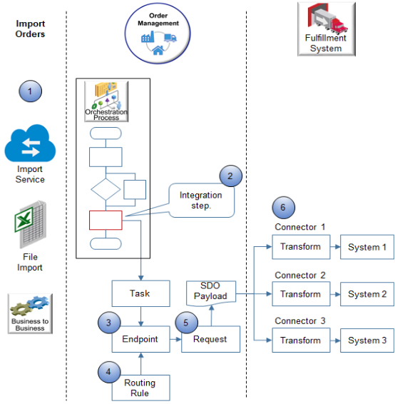

フローの確認
ほとんどのオーダー管理実装では、このフローに似た設定が使用されます。
オーダー管理の実装フロー。
ノート
  1. インポートwebサービス、ファイルベースのデータ・インポートまたはB2Bメッセージング(business-to-business)を使用して、ソース・システムからオーダー管理にソース・オーダーをインポートします。
  2. オーケストレーション・プロセスのステップによって、統合が開始されます。 オーダー管理は、各ソース・オーダーをオーケストレーション・プロセスに割り当てます。 オーケストレーション・プロセスでは、履行明細ごとに履行がオーケストレーションされます。 オーケストレーション・プロセスを履行システムと統合する統合ステップを追加します。
  3. Webサービス・エンドポイントは、Oracle Applicationsの外部にある各履行システムを識別します。
  4. ルーティング・ルールは、各履行明細を各コネクタにルーティングする方法を決定する際に使用する条件を指定します。
  5. オーダー管理は、サービス・データ・オブジェクト(SDO)を作成し、SDOペイロードを含むリクエストを送信します。 このSDOには、エンドポイント、使用するコネクタ、履行明細などの詳細が含まれています。
  6. コネクタwebサービスは、SDOペイロードを、履行システムが理解できるメッセージ・ペイロードに変換し、履行システムをコールします。 履行システムごとに別々のコネクタを作成できます。

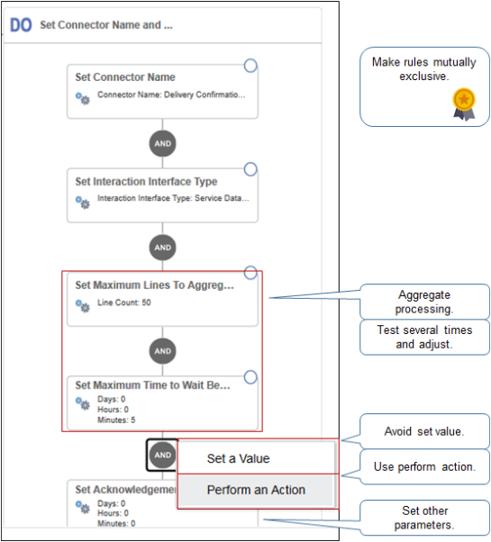

  • ロジックの問題を回避するには、ルールが相互に排他的であることを確認してください。 2つのルールを同時にtrueにしたり、同時にfalseにすることはできません。 詳細は、「オーダー管理でのビジネス・ルールの使用の概要」を参照してください。
  • 設定できるその他の属性を検討します。
    • 履行明細を履行システムに送信する前に集計するには、集計および送信する最大明細数属性および送信前に待機する最大時間属性を使用します。 複数のテストを実行し、待機とパフォーマンスの最適なバランスが得られるまで、各テスト後にこれらの値を調整します。
    • 必要に応じて、他の属性を使用して処理を制御します。たとえば、顧客の相互参照の解決を使用して相互参照を使用するかどうかを決定するか、Acknowledgementタイムアウトの設定を使用して、履行システムとの対話中に暗黙的な待機から終了するまで待機する期間を決定します。
    詳細は、「ルーティング・ルールの管理」を参照してください。
  • 処理の実行を使用します。 値の設定の使用は避けてください。 アクションを実行すると、ルールで理解できる値を指定できるように、属性と値が自動的にフィルタ処理されます。

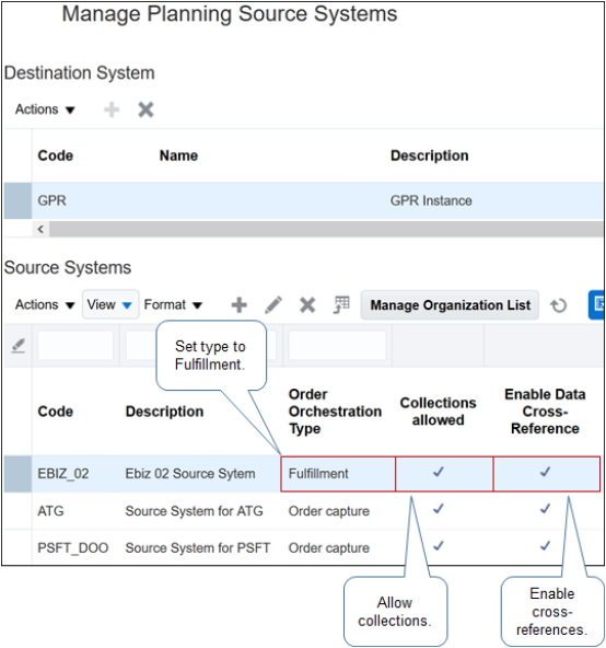

相互参照使用可能
履行システムとオーダー管理の間でビジネス・データを関連付ける相互参照を作成して保守する必要があります。 この設定の一部として、「プランニング・ソース・システムの管理」ページを使用します。
クロス・リファレンスとドメイン値マップ。
たとえば、これらの値を設定します。
属性
オーダー・オーケストレーション・タイプ
履行
使用可能なコレクション
チェック・マークが含まれます。
データの相互参照を使用可能
チェック・マークが含まれます。
