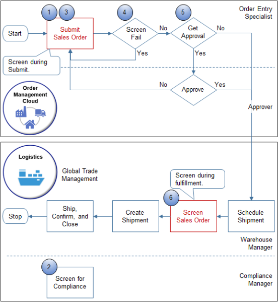

次に、オーダー管理がスクリーニング中に取引コンプライアンスを適用する例を示します。
ノート
オーダー入力スペシャリストは、オーダー管理作業領域で販売オーダーを作成し、発行をクリックします。 オーダー管理は、販売オーダーの検証と同じ方法で販売オーダーを検証し、スクリーニングのためにGlobal Trade Managementに送信します。
ユーザーが販売オーダーを発行したときの取引コンプライアンスのチェック・パラメータをはいに設定すると、オーダー管理はGlobal Trade Managementにリクエストを送信して、取引コンプライアンスの販売オーダーをスクリーニングします。 詳細は、オーダー管理パラメータの管理を参照してください。
Global Trade Managementでは、構成されていない品目、構成済品目または変更オーダーをスクリーニングできます。
ソース・システムからインポートするソース・オーダーをスクリーニングできます。
オーダーの発行時に、制限された部品または認可されたテリトリに対してのみスクリーニングできます。
この統合では返品明細をスクリーニングできません。
Global Trade Managementは、販売オーダーをスクリーニングします。
この統合に対して設定した取引コンプライアンス・ポリシーを販売オーダーに適用し、スクリーニング結果を作成します。 Global Trade Managementは、様々なコンプライアンス・スクリーニング・タイプをサポートしています。 たとえば、制限されたパーティ、認可された国または地域、取引管理などです。
スクリーニング結果に従って、取引コンプライアンス・ステータスを成功、レビュー中または失敗に設定します。 この値は変更できません。
取引コンプライアンス・ステータスが失敗またはレビュー中の場合は、スクリーニングに失敗した各オーダー明細のスクリーニング失敗事由を指定します。
スクリーニング結果をオーダー管理に送信します。 制約ルールまたは承認ルールでスクリーニング結果を使用できます。
オーダー管理では、販売オーダーのオーダー明細に適用される最も制限の厳しい取引コンプライアンス・ステータスに従って、販売オーダーの取引コンプライアンス・ステータスが更新されます。
たとえば、あるオーダー明細のステータスが失敗の場合、販売オーダー・ステータスは失敗になります。
オーダー管理がどのステータスが最も制限的かを判断するために使用する階層を次に示します。1は最も制限が少なく、3は最も制限が厳しい状況です。
1.合格
2.レビュー中
3.失敗

Global Trade Managementは通常、スクリーニングを終了し、結果を遅延なくオーダー管理に送信します。 ただし、Global Trade Managementでは、大規模または複雑な販売オーダーをスクリーニングするのに数分かかる場合があります。
販売オーダーがオーダー履行に移動していない場合、注文入力担当者はアクションをクリックして、下書きに戻すをクリックできます。 オーダー管理では、オーダー・ステータスが下書きに設定され、スクリーニングが停止されます。
スクリーニングに失敗すると、オーダー管理は、事前定義の処理制約により、取引コンプライアンス例外を含む販売オーダーをオーダー管理が発行できないため、オーダー入力スペシャリストに戻します。 オーダー入力スペシャリストは、販売オーダーを変更または取り消すことができます。
制約を使用不可にしたり、条件に従って販売オーダーを続行できる新しい制約を作成できます。 詳細は、「取引コンプライアンス・スクリーニングの制約」を参照してください。
スクリーニングに失敗しない場合、オーダー管理は販売オーダーをオーダー履行に送信します。
制約によって販売オーダーが条件に従って続行できる場合は、オプションとして、オーダー・ヘッダーまたはオーダー明細の取引コンプライアンス結果を使用して販売オーダーを承認のためにオーダー・マネージャにルーティングする承認ルールを設定できます。
オプションとして、設定したオーケストレーション・プロセス・ステップに従って、オーダー履行中にスクリーニングすることもできます。
