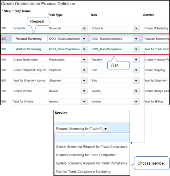

オーケストレーション・プロセスの任意の時点でリクエストおよび待機ステップを追加します。 たとえば、予約の作成前の画面、出荷リクエストの作成前の画面、請求書の作成後の画面などです。
ステップ名属性には任意のテキストを使用します。
タスク・タイプ属性およびタスク属性には、事前定義済の値DOO_TradeComplianceを使用する必要があります。
Request Screening for Trade Compliance、Wait for Trade Compliance Screeningなどの様々なサービスから選択します。

検索結果で、「処理」>「複製」をクリックします。
「オーケストレーション・プロセス定義の編集」ページで、値を設定し、他のすべてのデフォルト値を受け入れ、「保存」をクリックします。

プロセス詳細領域で、ステップを作成します。

プロセス詳細領域で、取引コンプライアンスのスクリーニングのリクエスト・ステップの直後にステップを作成します。
