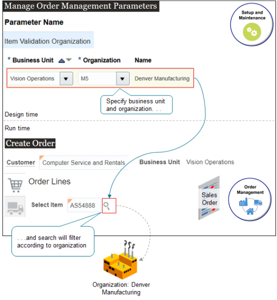

品目検証組織パラメータを使用して、品目の履行が正しいかどうかを検証し、ユーザーと顧客のニーズを満たしていることを確認する組織を指定します。
たとえば、ビジネス・ユニットに従って、販売オーダーで検索する品目をオーダー管理でフィルタするために使用する組織を指定できます。 オーダー管理では、指定した組織に関連付けられている品目のみが表示されます。
Vision Operationsビジネス・ユニットでは、Denver Manufacturing組織が作成した品目のみが販売されるため、Denver Manufacturingから品目のみが返されるように検索をフィルタする必要があります。
オーダー管理では、販売オーダーで検索できる品目をフィルタするために使用されます。

  1. 「オーダー管理パラメータの管理」ページに移動し、値を含む行をクリックします。
    属性
    パラメータ名
    品目検証組織
  2. 値領域で、「行の追加」をクリックし、値を設定します。
    属性
    ビジネス・ユニット
    Vision Operations
    組織
    デンバー製造
    組織属性には、Product Information Managementがビジネス・ユニット属性で選択したビジネス・ユニットに関連付ける値のみが表示されます。 製品情報管理を使用して、在庫組織を設定し、これらの関連を作成できます。
  3. オーダー管理作業領域に移動し、販売オーダーを作成し、ビジネス・ユニットをVision Operationsに設定します。
  4. 販売オーダーのカタログ明細の品目を検索します。
  5. Denver Manufacturingが作成した品目のみが検索結果として表示されることを確認します。

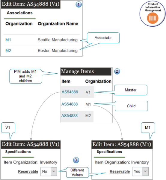

マスター組織があり、子を持つ
Product Information Managementでは、マスター・レベルと子レベルで品目の属性を設定できます。
ノート
  1. 最初にマスターを作成し、その属性を設定します。
    次に、Associations(関連)をクリックして、在庫組織をマスターの子として追加します。 これにより、ダウンストリーム・フローは製造時に作業定義を作成できます。
  2. 子を追加すると、Product Information Managementによってマスターの複製が自動的に作成されますが、組織などの重要な違いがいくつかあります。
    • M1をV1に追加するとします。 これらを表示するには、「品目の管理」ページに移動し、品目を問い合せます。 個別の行にV1およびM1が表示されますが、組織列の値は異なります。
    • V1はマスターです。 V1は、Vision Corporationの本社であるVision Operationsを意味します。 彼らはすべての主人を守る。
    • M1およびM2は子です。 M1はSeattle Manufacturing、M2はBoston Manufacturingを意味します。
  3. V1およびM1は個別に編集できます。 M1およびM2は、ほとんどの属性値をV1から継承しますが、M1およびM2の属性を、各製造工場が持つ固有のニーズを満たすようにマスターに設定した属性とは異なる方法で設定する必要がある場合があります。 たとえば、マスターで予約可能属性をいいえに設定し、子ではいに設定できます。

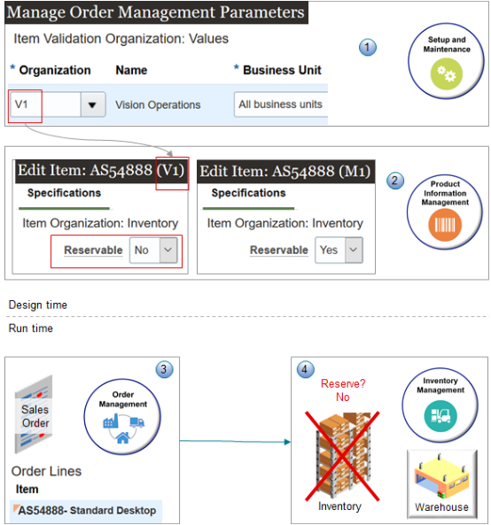

品目検証組織の指定
オーダー管理では、品目検証組織パラメータの設定方法に応じて、履行中にProduct Information Managementで品目に設定した属性値が使用されます。
例について考えてみます。
ノート
  1. すべてのビジネス・ユニットの品目検証組織パラメータをV1に設定します。
  2. Product Information Managementの予約可能属性をV1マスターに対していいえに設定し、M1子に対してはいに設定します。
  3. 実行時に、V1組織にある品目の販売オーダーを作成します。 オーダー管理では、Product Information ManagementでV1に指定した値が使用されます。 子の値は使用されず、通常は在庫組織を子として指定するため、販売オーダーを履行するときに在庫組織の値は使用されません。
  4. オーケストレーション・プロセスでは子ではなくマスターからの値が使用されるため、履行中に品目の在庫は予約されません。
