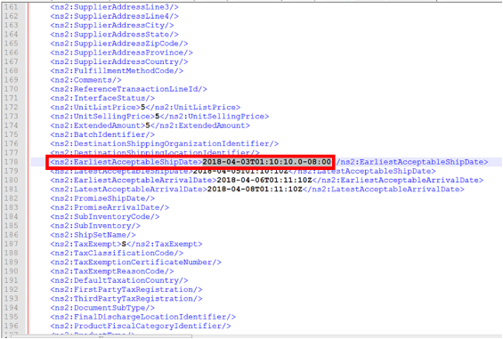

次に、ReceiveOrder webサービスのペイロードの例を示します。 これには、最早許容出荷日属性のUTCオフセットが含まれます。 この値は、1日の終わりが2018年4月3日で、時間がUTCから8時間遅れているタイム・ゾーンの午前1:10:10であることを示します。
webサービスReceiveOrderのペイロードの例。
yyyy-mm-ddThh:mi:ssz形式が必要です。

例について考えてみます。
2024-04-03T01:10:10.0-08:00

0-08:00
説明
  • 0. 0 UTCを指定します。
  • -. 0 UTCとUTCオフセットの間のデリミタ。
  • 08:00. 0 UTCの8時間後を指定します。
