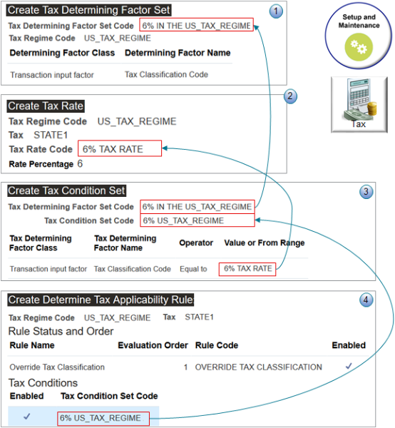

オーダー入力スペシャリストは、オーダー明細の税分類コード属性を使用して、明細に適用する税率を設定できます。 税分類コードは、税率の類似名にすぎません。 たとえば、オーダー入力スペシャリストが税分類コードを4%に設定した場合、オーダー管理では、顧客サイトに従って販売オーダーに設定したその他の税金を無視し、かわりに4%の税金を適用します。
数字の意味
設定およびメンテナンス作業領域で様々なタスクを使用します。
タスク |
値 |
1 |
税金決定ファクタ・セットの管理 |
税金決定ファクタのセットを作成します。 税金決定ファクタは、税金の決定に貢献する値です。 オーダー明細の税分類コード属性は、税金決定ファクタの例です。 このタスクは、複数のファクタを持つ複雑な実装で最も役立ちます。 ただし、ファクタが1つしかない場合でもセットを作成する必要があります。 詳細は、「税金の実装」に移動し、税金決定ファクタ・セットを検索するか、条件セットを検索します。 |
2 |
税率および税金控除率の管理 |
オーダー・エントリ・スペシャリストが税分類コード属性の値を設定するときに適用する税率を作成します。 決定ファクタ・セット、税率および税務処理基準はすべて同じ税制US_TAX_REGIMEにあることに注意してください。 設定するときは、このことに留意してください。 各タスクの属性で正しい値を選択できるように、これらのタスクで同じ制度を使用する必要があります。 |
3 |
税金条件セットの管理 |
税金決定ファクタを使用するかどうかを決定する条件を指定します。 条件セットのヘッダーで係数を参照し、条件で税率を参照します。 このトピックで設定した条件の疑似コードを次に示します。
4 |
税務処理基準の管理 |
複数の条件または複数のルールがある場合、条件およびルールを評価する際に使用する順序を指定します。 このタスクは、複数の条件またはルールがある複雑な実装で最も役立ちます。 ただし、条件とルールが1つのみの場合でも、税務処理基準を作成する必要があります。 |
実行時に行われる処理は次のとおりです。
オーダー入力スペシャリストは、オーダー管理作業領域で販売オーダーを作成し、オーダー明細を追加し、税分類コード属性に値を設定します。 調整はトランザクションからの入力で、決定ファクタは税分類コード属性で、値は6%税率であるため、条件はtrueと評価され、オーダー管理は販売オーダー合計に6%の税率を適用します。
