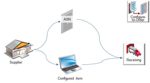

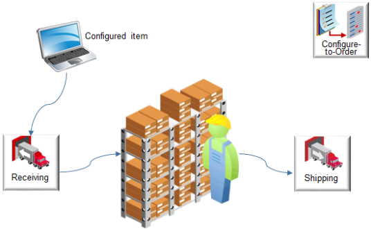

構成品目は、特定の販売オーダーのニーズを満たします。 そのため、製造フローでは、在庫に積むのではなく、受入から出荷レーンに直接移動します。 受入エージェントは、販売オーダーを表示できます。
フローは、構成品目を在庫に受け取り、ピックした後、在庫内の他の品目と同様に出荷します。 構成品目は、出荷アプリケーションで処理するために一意のプロセスまたは特別な処理を必要としません。
このフローでは、サプライヤから受け取った事前出荷通知(ASN)や、出荷組織からの社内資材転送中に受け取った事前出荷通知(ASN)もサポートされます。

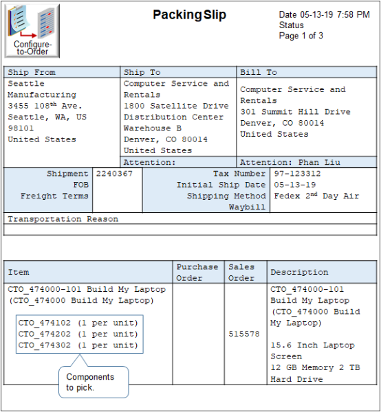

パッキング・スリップ・レポートの印刷
出荷インタフェースの管理
船荷証券レポートの印刷
パッキング・スリップ・レポートの印刷を確認します。
「パッキング・スリップ・レポートの印刷」をクリックします。
パッキング・スリップ・レポートには、構成品目の詳細が表示されます。
パッキング・スリップの印刷レポートの出力領域で出力名をクリックします。

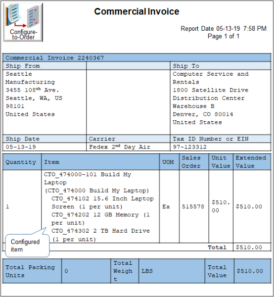

出荷確認では、コマーシャル・インボイスは自動的に発行されません。 手動で送信する必要があります。
「スケジュール済プロセス」ページに移動し、「新規プロセスのスケジュール」をクリックします。
「新規プロセスのスケジュール」ページで、値を設定します。
属性
値
名前
「プロセス詳細」ダイアログで値を設定し、「送信」をクリックします。
出荷元組織(002など)を入力 - Atlanta.
ダイアログのパラメータ・セクションを使用したときに、この手順で前に入力したものと同じ出荷番号を入力します。
ステータスが成功に変わるのを待ちます。
請求書を確認します。
請求書に含まれます。
構成品目CTO_474000-101 Build My Laptop
モデルCTO_474000 Build My Laptop
ユーザーが選択した各オプション(CTO_474102 15.6 Inch Laptop Screen (1ユニット当たり1)など)
ノート
請求書を取得して表示するためにこれ以上設定する必要はありません。
サプライ・チェーン・オーケストレーションのwebサービスは、販売オーダーの出荷確認時にこの販売ビューの詳細を取得します。
コマーシャル・インボイスおよびパッキング・スリップで構成済品目のモデルおよびオプションを表示できます。
請求書には、構成品目数量が1であると仮定して、構成品目の各コンポーネントの数量が表示されます。
構成品目に対して特別な文書を設定する必要はありません。
次に、パッキング・スリップの例を示します。
