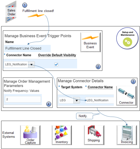

  1. Order Managementは、指定したトリガー・ポイントに従って、オーダー履行中に発生する条件をモニターします。
    たとえば、ステータス・ルール・セットの「出荷済」ステータス値に対して「外部システムに通知」オプションを有効にした場合、Order Managementは履行明細ステータスを「出荷済」に設定するたびにビジネス・イベントを通信し、履行明細ステータス更新ビジネス・イベントに対して設定したコネクタのエンドポイントURLにビジネス・イベントを送信します。 詳細は、「履行明細へのステータス条件の追加」を参照してください。
  2. 設定およびメンテナンス作業領域の「ビジネス・イベント・トリガー・ポイントの管理」ページを使用して、トリガー・ポイントを指定します。 Order Managementは、トリガー・ポイントが発生したと判断した場合、「ビジネス・イベント・トリガー・ポイントの管理」ページの「コネクタ名」属性を使用して、システムとの通信に使用するコネクタを識別します。
  3. コネクタはシステムと通信します。 コネクタを使用して、システムを特定するURLと、システムがデータを通信するために必要なセキュリティ資格証明を指定します。 たとえば、履行明細ステータスが出荷済の場合、オーダーの請求準備が整ったことを請求システムに通知します。
  4. オプションとして、頻度の通知パラメータを使用して、オーダー管理で通知を送信する頻度を指定できます。 詳細は、オーダー管理パラメータの管理を参照してください。
