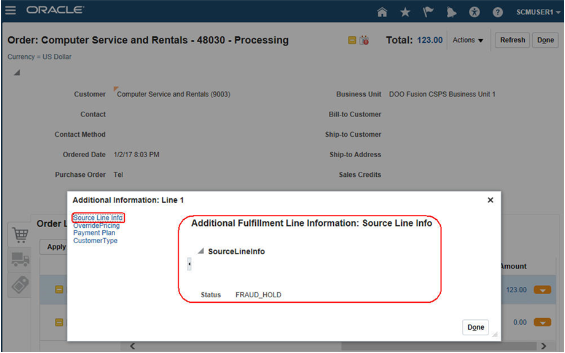

設定のテスト
オーダー管理作業領域に拡張可能フレックスフィールドが正しく表示されることを確認します。
「オーダー管理」作業領域に移動します。
新規販売オーダーを作成し、オーダー明細を追加します。
オーダー明細の右端にある「下向き矢印」をクリックし、「追加情報の編集」をクリックします。
「追加情報の編集」ダイアログで、ソース行情報が表示され、ペイロードを確認したときにこのトピックで前述したFRAUD_HOLDステータス値が含まれていることを確認します。
