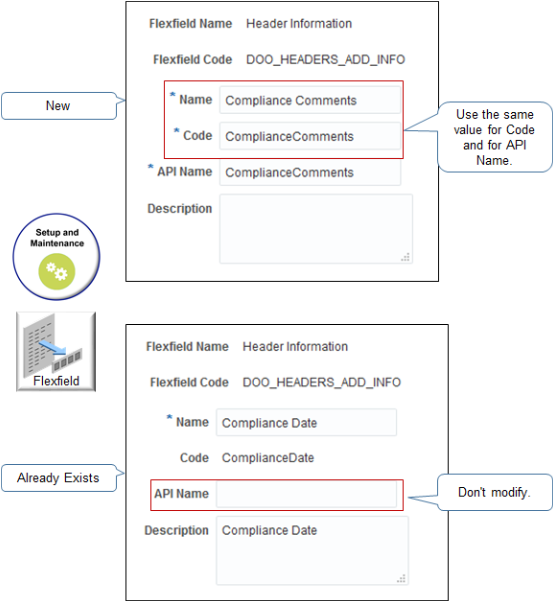

セグメントおよびコンテキストの作成
次の場合:
新しいセグメントを作成するには、コード属性とAPI名属性に同じ値を使用します。 これにより、設定とメンテナンスが簡素化されます。 設定全体(統合設定時など)にAPI名を使用し、webサービス、ビジネス・ルール、ビジネス・インテリジェンスなどを使用します。 セグメントの作成後にコードまたはAPI名を変更することはできません。
すでに存在するセグメントを変更する場合は、API名を変更しないでください。 拡張可能フレックスフィールド・ロジックはAPI名を調べます。 空の場合、ロジックではコードの値が使用されるため、API名に値を指定する必要はありません。 API名を変更すると、実行時にフレックスフィールドが予期しない結果で失敗する可能性があります。

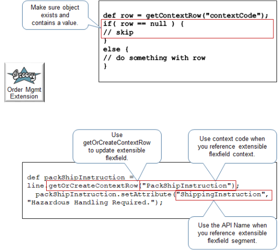

拡張が参照する各コンテキストおよびセグメントが存在し、値が含まれていることを確認するIf文を含めます。 欠落しているオブジェクトと空の値をチェックしない場合、予測できない結果で拡張が失敗する可能性があります。
拡張可能フレックスフィールドの値を作成または更新するには、getOrCreateContextRowメソッドを使用します。 オブジェクトが存在しない場合は、このメソッドによってオブジェクトが作成されるため、このメソッドを使用して更新を行う前に、オブジェクトが存在するかどうかを確認する必要はありません。 getContextRowを使用して行のみを取得します。
拡張可能フレックスフィールド・コンテキストを参照する場合は、コンテキスト・コードを使用します。
拡張可能フレックスフィールド・セグメントを参照する場合は、API名を使用します。 拡張可能フレックスフィールドの設定時にAPI名を指定しない場合は、セグメント・コードを使用しますが、スペース()のかわりにアンダースコア( _)を使用します。
Groovyコードは、拡張可能フレックスフィールドからすべてのデータを取得するためにコンテキストおよびセグメントを横断する必要があります。
while文を使用してすべてのデータを横断する例を次に示します。def complianceDetails = header.getOrCreateContextRow("ComplianceDetails"); complianceDetails.setAttribute("_ComplianceReason", "This has been set by pre submit extension."); def lines = header.getAttribute("Lines"); while( lines.hasNext() ) { def line = lines.next(); def inventoryItemId = line.getAttribute("ProductIdentifier"); def orgId = line.getAttribute("InventoryOrganizationIdentifier"); def item = getItem(inventoryItemId, orgId); String hazardous = item.getAttribute("HazardousMaterialFlag"); def packShipInstruction = line.getOrCreateContextRow("PackShipInstruction"); if( "Y".equals(hazardous) ) { // get details for fulfill line context PackShipInstruction packShipInstruction.setAttribute("_ShippingInstruction", "Hazardous Handling Required."); } }

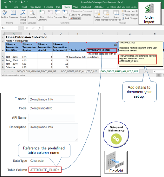

オーダー・インポート・テンプレートを使用して拡張可能フレックスフィールドのデータをインポートする場合は、ガイドラインを適用します。
各セグメントの表列属性を割り当て、オーダー・インポート・テンプレートの正しい列を参照します。
Excelにコメントを追加して、設定を文書化します。
DOO_ORDER_HDRS_ALL_EFF_B_INTワークシートを使用して、オーダー・ヘッダーの拡張可能フレックスフィールド詳細を取得します。
履行明細の拡張可能フレックスフィールド詳細を取得するには、DOO_ORDER_LINES_ALL_EFF_B_INTワークシートを使用します。
ATTRIBUTE_CHAR1などの列を使用して、各属性の詳細を取得します。
ワークシート名または列名は変更しないでください。 かわりに、コメントを追加します。
オーダー明細エンティティに拡張可能フレックスフィールドを追加することはできません。 オーダー・ヘッダー・エンティティまたは履行明細エンティティにのみ追加できます。 テンプレートではDOO_ORDER_LINESという語句が使用されますが、DOO_ORDER_LINES_ALL_EFF_B_INTワークシートに追加する詳細を使用して、オーダー明細ではなく履行明細の拡張可能フレックスフィールドと相互作用します。
詳細は、「オーダー管理にオーダーをインポート」を参照してください。
この例では、ATTRIBUTE_CHAR1列を参照するCompliance Infoセグメントを設定する方法を示します。

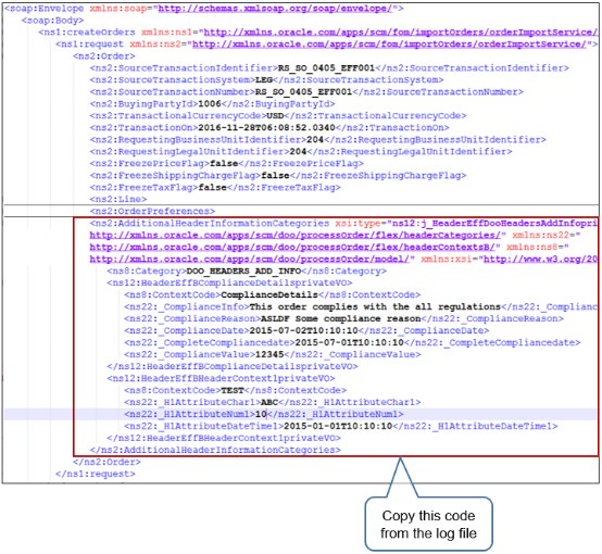

Webサービスを使用した拡張可能フレックスフィールド詳細のインポート
オーダー管理がwebサービスとの通信に使用するペイロードに拡張可能フレックスフィールドの詳細を追加します。
ペイロードの例を取得します。 詳細は、「オーダー管理を統合するWebサービス・ペイロードの例」を参照してください。
返品、カバレッジ、構成など、様々な例を使用できます。 これらのペイロードには、必要な販売オーダー・データのほとんどが含まれます。
独自のペイロードを作成する場合は、ペイロードに必要なWSDL定義に従って作成します。 詳細は、「独自のペイロードを使用した拡張可能フレックスフィールドのインポート」を参照してください。
拡張可能フレックスフィールド属性の公開スケジュール済プロセスを実行します。
スケジュール済プロセスが作成したログ・ファイルから、ペイロードを含むXSDファイルに拡張可能フレックスフィールド・データをコピーします。 このデータを、拡張可能フレックスフィールド・データを必要とする各オブジェクトにコピーします。 この方法は、チャネル・システムをオーダー管理で設定したものと同期させるのに役立ちます。
Application Development Framework (ADF)からのインポート・サービスを使用します。 SOA (サービス指向アーキテクチャ)インポート・サービスは使用しないでください。
ログ・ファイルからXSDファイルに1つのコード・セクションをコピーするペイロードの例を次に示します。
詳細は、「Webサービスを使用したオーダー管理の統合に関するガイドライン」を参照してください。

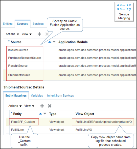

他のOracle Applicationsとの統合
拡張可能フレックスフィールドは、価格設定、売掛管理、出荷、受入、購買などの他のOracle Applicationと統合する場合に使用します。 Oracle Pricingに設定したサービス・マッピングに似たサービス・マッピングを設定します。 拡張可能フレックスフィールドを使用して、サービス・マッピングに必要な値を格納します。
ノート
ログ・ファイルからビュー・オブジェクトの名前をコピーします。 サービス・マッピングでは、ビュー・オブジェクトを使用して拡張可能フレックスフィールドからデータを取得します。 拡張可能フレックスフィールド属性の公開スケジュール済プロセスで作成されるログ・ファイルを使用します。
新しいエンティティを定義する場合は、_Customサフィクスを使用します。
統合アルゴリズムを使用して、複雑なロジックを実装します。 たとえば、品目を品目をカバーするカバレッジと連結して数量を追加し、結果を売掛/未収金の付加フレックスフィールドに格納する必要があるとします。 この要件を実装するには、統合アルゴリズムを使用します。

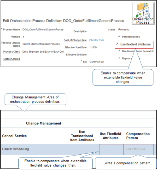

変更管理の要件を特定します。 たとえば、拡張可能フレックスフィールドの値を変更するときにオーケストレーション・プロセスが補正する必要があるかどうか、およびスケジューリングや売掛/未収金のコールなどの報酬で実行する処理を決定します。
オーケストレーション・プロセスが参照する値が変更された場合に補正します。
「任意の拡張可能フレックスフィールド」. オーケストレーション・プロセス定義のヘッダーで「フレックスフィールド属性の使用」オプションを有効にします。
「特定の拡張可能フレックスフィールド」. オーケストレーション・プロセス定義の変更管理領域で「フレックスフィールド属性の使用」オプションを有効にします。 拡張可能フレックスフィールドを参照するオーケストレーション・プロセス・ステップに追加します。 また、このステップで給与パターンを定義します。
報酬パターンを使用して、変更する値に応じて、取消、作成、更新などの処理を指定します。 単一値が変更されたときに更新を送信し、他の値が変更されたときに更新の送信をスキップするように構成できます。 この方法では、報酬に関するより詳細な管理が提供されます。
次に、報酬パターンの例を示します。
pseudocode: If segment3 changes, then cancel task x, and then recreate task x. If segment4 changes, then do nothing. If segment5 changes, then call an update service.詳細なコード例を確認します。 詳細は、変更された販売オーダーの補正を参照してください。
すべての拡張可能フレックスフィールド値に対する変更を無視するには、変更管理領域の各ステップのフレックスフィールド属性の使用が有効になっていないことを確認します。
変更管理では、販売オーダー・ヘッダーで設定した拡張可能フレックスフィールド値に対してオーダー入力スペシャリストが実行する各変更は無視されます。

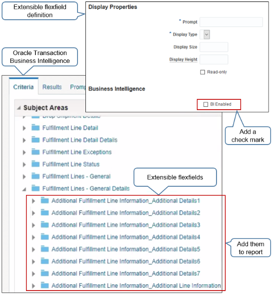

Oracle Transaction Business Intelligence (OTBI)は、アナリティク・レポートを提供します。 拡張可能フレックスフィールド・データはOTBIで表示できます。
ノート
拡張可能フレックスフィールドの設定時に「BI有効」オプションを有効にします。
トランザクションBusiness IntelligenceのOracle Fusionデータ拡張のインポート・スケジュール済プロセスを実行します。 このプロセスによってOTBIが更新され、OTBIのサブジェクト領域に拡張可能フレックスフィールドが表示されます。 詳細は、「フレックスフィールド変更インポートの概要」を参照してください。
サブジェクト領域からOTBIのレポートに拡張可能フレックスフィールドを追加します。
OTBIで使用される形式は次のとおりです。
Category_Contextたとえば:
Additional Fulfillment Line Information_Additional Details1説明
Additional Fulfillment Line Informationはカテゴリです -
Additional Details1はコンテキストです
