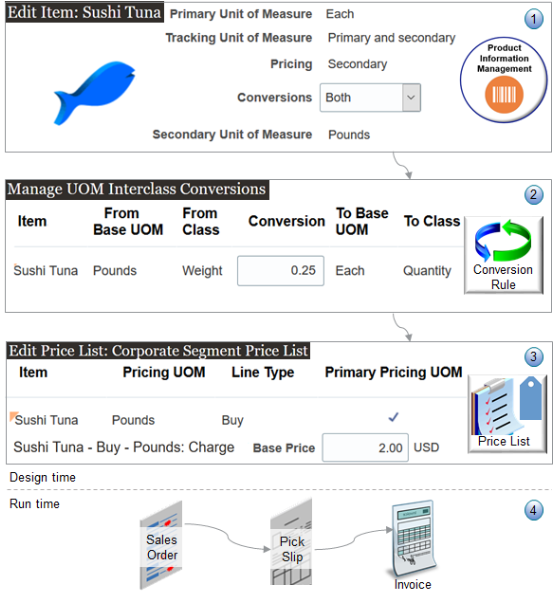

単位の詳細は、製品情報管理作業領域で品目を設定するときに指定します。 この例では、これらの属性を設定します。
属性
値
プライマリ単位
個
在庫および販売に使用する単位および品目を指定します。
トラッキング単位
プライマリおよびセカンダリ
手持残高の追跡方法を指定します。
これをプライマリおよびセカンダリに設定した場合、この品目が二重単位品目であることをオーダー管理に通知します。
価格設定
セカンダリ
品目の価格設定にプライマリ単位を使用するかセカンダリ単位を使用するかを指定します。
セカンダリを使用する場合、価格設定では出荷の確認時にオーダー明細の価格が再設定されます。
セカンダリ単位
ポンド
品目の価格設定に使用する単位を指定します。
設定およびメンテナンス作業領域を使用して、プライマリ単位とセカンダリ単位の間の換算ルールを作成します。 たとえば、セカンダリ単位ポンドの0.25をプライマリ単位個の1に変換します。 これは、マグロの価格設定時にプライマリからセカンダリに変換する方法をオーダー管理に伝えます。
価格設定管理作業領域を使用して、企業セグメント価格表などの価格表に寿司ツナ品目を追加します。 価格設定では、ポンド単位をプライマリとして指定します。 このようにして、価格は、それぞれではなくポンド単位で価格設定されます。 2.00 USDなどの基準価格も指定します。 マグロの1ポンドにつき2ドルを請求しています。
実行時に行われる処理は次のとおりです。
オーダー管理作業領域を使用して、販売オーダーを作成し、二重単位を使用する品目を追加し、オーダーを送信します。
オーダー管理は、出荷リクエストを作成してOracle Shippingに送信します。
Oracle Shippingでは、出荷が作成され、換算ルールに従ってリクエスト数量およびセカンダリ・リクエスト数量が移入されます。
在庫管理作業領域を使用してピック・ウェーブを作成し、ピック・スリップを確認し、出荷を確認した後、在庫管理によって確認がオーダー管理に送信されます。
オーダー管理は、オーダー明細をOracle Receivablesに送信します。
オーダー管理作業領域で履行ビューを使用して、履行明細ステータスが出荷済であることを確認し、請求書詳細を確認することもできます。

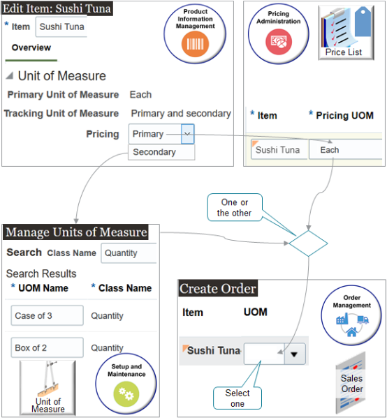

製品情報管理
オーダー単位に設定できる値は、Product Information Managementでの価格設定属性の設定方法によって異なります。
Product Information Managementの価格設定属性を次のように設定した場合. . . |
. . . その後、オーダー単位to:を設定できます |
プライマリ |
価格設定管理作業領域で品目の価格設定を設定するときに指定する単位。 たとえば、価格設定管理の価格設定単位属性を個々に設定した場合は、オーダー明細のオーダー単位を個に設定する必要があります。 |
セカンダリ |
Product Information Managementのプライマリ単位属性で指定した単位と同じ区分の単位。 たとえば、Product Information Managementのプライマリ単位属性を個々に設定した場合、個々は数量区分にあるため、オーダー単位を数量区分の任意の単位に設定できます。 このクラスのメジャーの例には、ケース3、ボックス2、ダース、個、総額などがあります。 区分内の単位を決定するには、設定およびメンテナンス作業領域に移動し、単位の管理タスクをオープンし、数量区分などの区分に従って検索します。 |

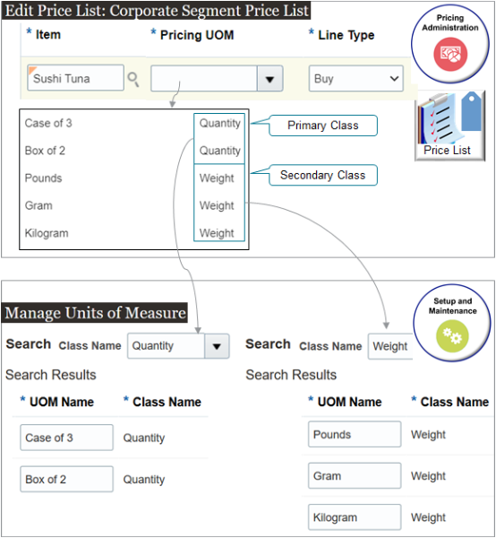

価格設定
価格設定管理作業領域を使用して、品目の価格設定を指定します。
ノート
価格表、割引リストまたは出荷手数料リストの二重単位品目の価格設定を指定できます。
価格設定単位属性を使用して、品目の価格設定に使用する単位を価格設定に指定します。 この属性は、企業セグメント価格表などの品目をリストに追加する場合に使用します。
プライマリまたはセカンダリ単位区分内の任意の単位で価格設定を設定します。
設定およびメンテナンス作業領域の単位の管理ページを使用して、区分に対して単位を追加または削除します。

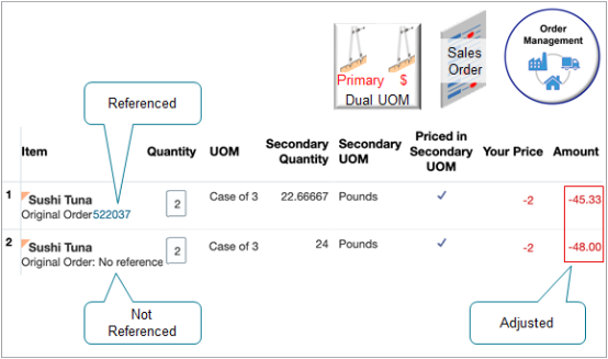

参照されていない返品
参照されない返品明細を販売オーダーに追加できます。
オーダー管理では、Product Information Managementおよび品目検証組織での品目の設定方法に従って、返品明細にセカンダリ単位を設定します。
セカンダリ返品数量を計算するために、オーダー管理では、返品単位とセカンダリ単位の間に設定した換算ルールが使用されます。
セカンダリ単位で品目を追跡して価格設定する場合、オーダー管理では、セカンダリ返品数量に従って返品明細のクレジットが計算されます。
次に、ある明細が元のオーダーを参照し、別の明細が参照していない例を示します。
ノート
各明細で数量2を返します。
オーダー管理は、各明細をセカンダリ単位で価格設定します。
オーダー管理では、元のオーダーを参照するかどうかに応じて各明細の価格設定が異なります。
返品数量. . .
説明
元のオーダーを参照する明細は22.66667です
クレジットは、Oracle Receivingから受け取る数量に依存しません。
マグロを3ケース・オーダーし、履行して3ケースに対して請求する2次数量は34ポンドで、各ケースの重量は11.33333ポンドです。
顧客が3つのケースのうち2つを返します。 オーダー管理では、セカンダリ返品数量が22.66667ポンド[(2 * 34) / 3として計算されるか、2つの返されたケースに34ポンドを掛けてから3つの元のケースで除算されます。
元のオーダーを参照しない明細は24です
この明細には当初返品はなく、全価格を顧客に請求することはないため、ケース3の一部のみをクレジットすることを心配する必要はありません。
[(2 * 12) -2] = -48、または2に12ポンドを乗算した数量は24ポンドに等しくなり、-2の価格を乗算した値-48.00になります。

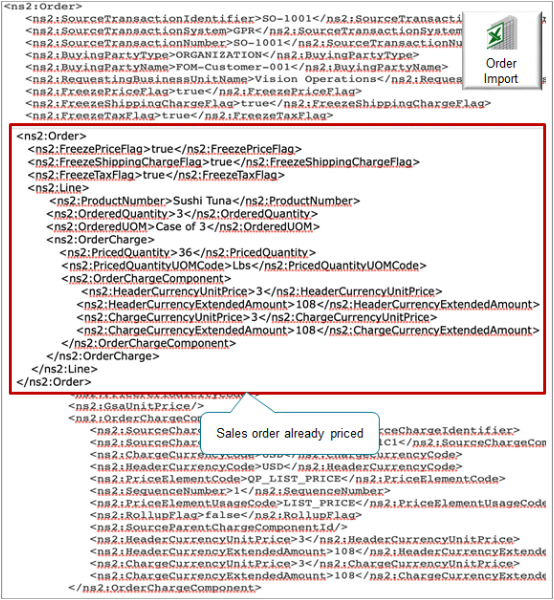

インポート
二重単位を使用する品目は、インポートしない品目と同じ方法でインポートできます。
ノート
セカンダリ数量、セカンダリ単位、セカンダリ・オーダー数量などの二重単位の属性はインポートしません。 かわりに、オーダー管理では、設定に従って実行時に計算します。
この例で使用する値は次のとおりです。
属性
値
ProductNumber
Sushi Tuna
OrderedQuantity
3
OrderedUOM
3ケース
REST API、webサービス、ファイル・ベース・データ・インポート(FBDI)または電子データ交換(EDI)を使用してインポートできます。
価格設定のインポート
すでに価格設定済の販売オーダーをインポートできます。
Product Information Managementの単位領域の価格設定属性に次のものが含まれている場合:
セカンダリ インポートには、品目のセカンダリ単位の価格詳細を含める必要があります。 そうでない場合は、インポート時にエラーが発生します。
プライマリ インポートに品目のセカンダリ単位の価格詳細を含める必要はありません。
オーダー管理では、インポートされたオーダーの価格設定数量が、オーダー明細の単位でオーダーされた数量と品目のセカンダリ単位との間の換算と一致することをチェックしません。 手動で行う必要があります。

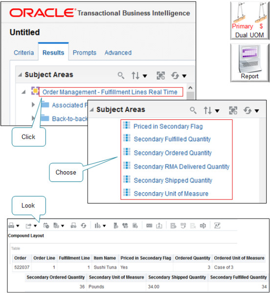

ビジネス・インテリジェンス・レポート
オーダー管理での二重単位データを含む属性の使用 - 履行明細リアルタイム・サブジェクト領域。
セカンダリ単位
セカンダリ数量
セカンダリ単位で価格設定済
セカンダリ出荷済数量
セカンダリ履行済数量
セカンダリRMA搬送数量
これらのディメンションで使用します。
