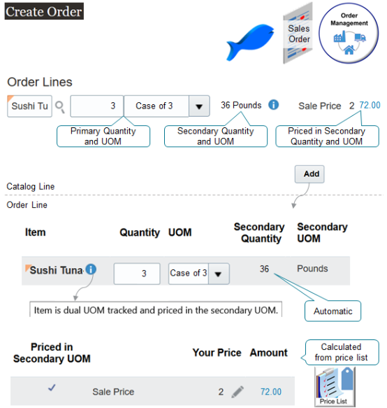

カタログ明細のSushi Tuna品目を検索します。
カタログ明細では、単位がデフォルトでプライマリに設定されます。 また、プライマリ属性とセカンダリ属性が表示されるため、変換を簡単に確認できます。
この例では、数量を3に、単位を3ケースに変更するとします。
属性
値
数量
3
これはプライマリ数量です。
UOM
3ケース
品目のプライマリ単位は個です。 これをプライマリ単位の区分にある任意の単位(ケース3など)に変更できます。
セカンダリ数量
36
カタログ明細では、換算ルールを使用して、セカンダリ数量が自動的に計算されます。
1ケースには3匹のマグロが含まれます。
マグロは1匹で4ポンドです。
マグロ3匹に4ポンドを掛けると、各ケースの重量は12ポンドになります。
1ケース12ポンドにプライマリ数量3を掛けた値は、セカンダリ数量36になります。
セカンダリ単位
ポンド
販売価格
2
明細価格
72.00
36ポンドのセカンダリ数量に単価2を掛けた値は72.00です。
「情報」アイコン
この品目で二重単位トラッキングを使用していることがわかります。
「追加」をクリックし、カタログ明細に設定した値が、販売オーダーによってオーダー明細に追加されていることを確認します。 他にも次のことに注意が必要です。

セカンダリ単位で価格設定済
値が含まれます。
選択済。 価格設定では、オーダー明細の「セカンダリ単位」属性の値に従って、オーダー明細が価格設定されます。 この例では、ポンドです。
選択しない 価格設定では、オーダー明細の「単位」属性の値に従って、オーダー明細が価格設定されます。 この例では、個です。
オーダー管理では、Product Information Managementで設定した価格設定属性からこの値が取得されます。

Order Managementは、請求書を作成するリクエストを作成し、Oracle Accounts Receivableに送信します。 Receivablesでは、価格設定単位が使用されます。
オーダー明細でこの属性を使用して品目の価格を設定する場合. . . |
. . .Receivablesでは、請求書の作成時にオーダー明細からこれらの属性が使用されます |
UOM |
履行済数量 UOM |
セカンダリ単位 |
セカンダリ履行済数量 セカンダリ単位 |

UOM
ポンド
品目のセカンダリ単位です。
オーダー管理では、品目の価格設定に使用した単位のみが売掛管理に送信されます。 この例では、オーダー管理によって品目がセカンダリ単位で価格設定されているため、プライマリ数量またはプライマリ単位は売掛管理に送信されません。
数量
34
Oracle Shippingが実際に出荷した数量(セカンダリ単位)。
単価
2
金額
68
