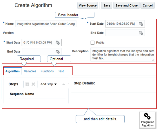

アルゴリズムの作成
ノート
アルゴリズムを作成するときは、詳細を処理する前にヘッダーを保存します。
アルゴリズムと変数を設定する必要があります。
関数はオプションです。
テストは設計時のテストです。 ランタイム・テストではありません。 これはオプションですが、推奨します。

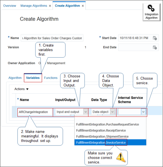

変数の使用
ノート
最初にヘッダーを作成して保存し、次に変数を設定します。 アルゴリズムで変数を使用するため、まだアルゴリズムを定義しないでください。 最初に変数を設定する必要があります。
「変数」をクリックします。
属性を設定します。
属性
値
名前
入力した値は設定全体を通して表示されるため、わかりやすい名前を入力します。
Input/Output
入力および出力を選択します。
データ型
Data Objectを選択します。
内部サービス・スキーマ
FulfillmentIntegration.YourServiceの使用
説明
YourServiceは、統合に必要なサービスを指定します。
この例では、FulfillmentIntegration.InvoiceServiceを使用
警告: 正しいサービスを選択することが重要です。 間違ったサービスを選択すると、統合は失敗します。 -

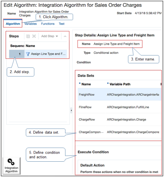

「アルゴリズム」をクリックします。
ステップを追加します。 実行時に、アルゴリズムはステップを順番に実行します。
名前を入力します。
このステップで処理するレコードを決定するデータセットを設定します。
レコードの処理方法を決定する条件およびアクションを設定します。

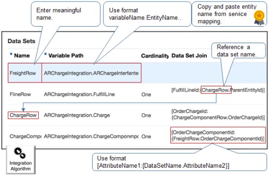

データ・セットの作成
属性を指定します。
属性 |
説明 |
名前 |
わかりやすい名前を入力します。 アルゴリズム・ロジックによって参照されます。 |
変数パス |
VariableName.entity形式を使用します。 説明
カーディナリティ |
付加フレックスフィールドの場合、通常は「ゼロまたは1」を選択します。 多数のオーダー明細を1つのオーダー・ヘッダーに結合する場合は、「複数」を選択します。 |
データ・セット結合 |
書式 説明

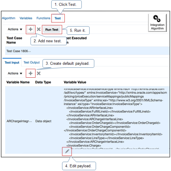

アルゴリズムをテストします。
ノート
「テスト」をクリックして、設計時テストを実行します。
新しいテストを追加します。
デフォルト・ペイロードを作成します。 テストでは、統合アルゴリズムで設定した構造に従ってデフォルト・ペイロードが作成されます。
要件を満たすようにペイロードを編集します。 たとえば、履行システムが期待している重要な属性の値を追加します。
「テストの実行」をクリックします。

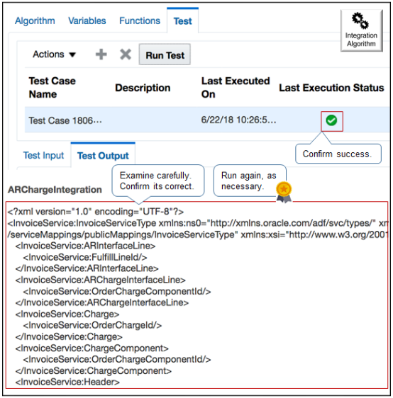

結果を確認します。
ノート
最終実行ステータスの通知値。 緑のチェック・マークは成功を意味します。
テスト出力を注意して確認します。 出力が存在するのみでなく、統合に期待される値が含まれていることを確認します。 たとえば、論理的に品目摘要を連結する場合は、テストに予期した連結値が表示されることを確認します。
ロジックまたはデータ・セットを変更する場合は、テスト・データを削除し、テスト・データを再作成して、テストを再度実行します。
