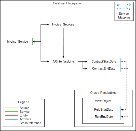

  • オーダー管理のContractStartDateをOracle ReceivablesのRuleStartDateと統合
  • オーダー管理のContractEndDateをOracle ReceivablesのRuleEndDateと統合
これらの相互参照を使用するように、事前定義済のFulfillmentIntegrationサービス・マッピングを変更します。

  7. InvoiceSources内 - 詳細領域で、エンティティ属性にARInterfaceLineを含む「行」をクリックします。
  8. ARInterfaceLine内 - 詳細領域で値を追加し、「保存」をクリックします。
    属性
    ビュー・オブジェクト属性
    RuleStartDate
    ContractStartDate
    RuleEndDate
    ContractEndDate
RuleStartDateおよびRuleEndDateは、指定したビュー・オブジェクトを参照するために統合されました。 オーダー管理の実行時の動作は次のとおりです。
  • オーダー管理作業領域からContractStartDate属性の値を取得し、Oracle ReceivablesのRuleStartDate属性に表示します。
  • オーダー管理作業領域からContractEndDateの値を取得し、Oracle ReceivablesのRuleEndDate属性に表示します。
