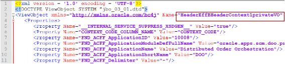

  8. 10008_DOO_HEADERS_ADD_INFO.zip > Oracle Apps > SCM > DOO > processOrder > Flex > headerContextsB > Viewを展開し、ノート帳++やXMLエディタなどのエディタを使用してHeaderEffBHeaderContext1privateVO.xmlを開きます。
    このビューには、各コンテキストで使用可能なXMLファイルがリストされます。
    HeaderContext1拡張可能フレックスフィールドのコンテキストを確認します。
  9. スプレッドシートに値をコピーします。
    属性
    ViewObjectの名前
    たとえば、HeaderEffBHeaderContext1privateVO.xmlファイルにはビュー・オブジェクト名が含まれます。
    HeaderEffBHeaderContext1privateVO.xmlファイル内のビュー・オブジェクト名

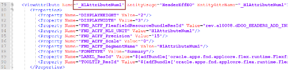

  10. プライマリ営業担当のIDをスプレッドシートに格納するために使用する属性の名前をコピーします。
    必要な値の格納に使用するセグメントと一致するViewAttributeを探します。 この例では、コピーする値を次に示します。
    属性
    ViewAttributeの名前
    _H1AttributeNum1
    たとえば、HeaderEffBHeaderContext1privateVO.xmlファイルにはビュー属性名が含まれます。
    HeaderEffBHeaderContext1privateVO.xmlファイル内の属性名を表示します。

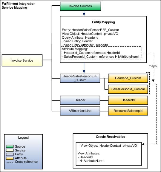

  7. サービスを設定します。
    • 「サービス」をクリックします。
    • InvoiceService内 - 詳細領域で、「処理」>「行の追加」をクリックし、値を設定します。
      属性
      エンティティ
      HeaderSalesPersonEFF_Custom
    • HeaderSalesPersonEFF_Custom内 - エンティティ領域で、属性を追加します。
      属性
      別名
      HeaderId_Custom
      オプション
      SalesPersonId_Custom
      オプション。
      別名はオプションです。 値を追加することも、空のままにすることもできます。 別名を追加する場合は、マイ・エイリアスなどの大文字で始まることを確認してください。 別名を小文字で開始しないでください(別名など)。
    • InvoiceService内 - 詳細領域で、値を含む「行」をクリックします。
      属性
      エンティティ
      ヘッダー
    • ヘッダー内 - エンティティ領域で、属性を追加します。
      属性
      別名
      HeaderId
      空のままにします。
      属性
      エンティティ
      ARInterfaceLine
    • ARInterfaceLine内 - エンティティ領域で属性を追加し、「保存してクローズ」をクリックします。
      属性
      別名
      ResourceSalesrepId
      空のままにします。
