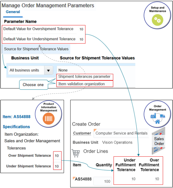

仕組み
パラメータ |
説明 |
超過出荷の許容範囲のデフォルト値 |
オーダー管理でオーダー明細の超過出荷の許容範囲に対するパーセントとして使用するデフォルト値を設定します。
不足出荷の許容範囲のデフォルト値 |
オーダー明細の出荷不足許容範囲に対するパーセントとしてオーダー管理で使用するデフォルト値を設定します。 超過出荷許容範囲のデフォルト値で説明されているものと同じ書式設定要件を使用します。ただし、不足許容範囲のデフォルト値の値が99を超えないようにしてください。 |

出荷の許容範囲値のソース |
出荷許容範囲のデフォルト値を提供するソースを設定します。
このパラメータに加えた変更は、パラメータへの変更を保存した後に作成および発行した新規販売オーダーにのみ有効になります。 |
ビジネス・ユニットの設定
各パラメータで、ビジネス・ユニットごとに異なる値を設定できます。 「行の追加」をクリックし、ビジネス・ユニット属性を設定します。 たとえば、出荷許容範囲値のソースを設定して、Vision Chinaビジネス・ユニットを参照する販売オーダーに対してのみソースを設定する場合は、「行の追加」をクリックし、新しい行でビジネス・ユニット属性をVision Chinaに設定します。
次に、様々なビジネス・ユニットを参照する例を示します。
ビジネス・ユニット |
出荷の許容範囲値のソース |
Vision China |
品目検証組織 販売オーダーのビジネス・ユニットがVision Chinaの場合は、Product Information Managementで設定した内容を使用します。 |
Vision Japan |
出荷の許容範囲パラメータ 販売オーダーのビジネス・ユニットがVision Japanの場合は、パラメータの設定を使用します。
すべてのビジネス・ユニット |
なし ビジネス・ユニットがVision ChinaまたはVision Japanでない場合は、出荷許容範囲のデフォルト値をゼロに設定します。 |
Product Information Managementでの許容範囲の設定
出荷許容範囲値のソース・パラメータを品目検証組織に設定し、超過出荷許容範囲のデフォルト値および不足許容範囲のデフォルト値パラメータで設定した値とは異なる許容範囲が必要な場合は、Product Information Managementで許容範囲を設定する必要があります。 詳細は、オーダー管理パラメータの管理を参照してください。
この例では、超過出荷許容範囲を10%に設定し、不足出荷許容範囲をAS54888品目に対して10%に設定します。
「製品情報管理」作業領域に移動します。
「製品情報管理」ページで、「タスク」>「品目の管理」をクリックします。
このトピックでは、AS54888品目をすでに設定していることを前提としています。
「品目の管理」ページで、AS54888品目を検索して開きます。
「品目の編集」ページで、「仕様」→「販売およびオーダー管理」をクリックします。
許容範囲領域で値を設定します。
属性
値
超過出荷の許容範囲
10
不足出荷の許容範囲
10
ノート
正の数値、整数を入力してください。
%などの他の記号を含めないでください。
オーダー管理では、入力した数値がオーダー数量のパーセントとして処理されます。
数量許容範囲は指定できません。 指定できるのは、オーダー数量のパーセントのみです。
超過出荷許容範囲属性をゼロより大きい正の数値に設定します。
不足出荷許容範囲をゼロより大きく100未満のプラスの数値に設定します。 99を超える値を使用することは、出荷が発生しないか、マイナスの出荷が発生することを意味するため、現実的なビジネス・シナリオではありません。
これらのガイドラインは、Product Information Managementの値、オーダー管理拡張、ビジネス・ルールのいずれを設定したかに関係なく使用します。
