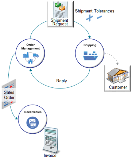

仕組み
オーダー管理は、出荷リクエストを作成してOracle Shippingに送信します。 リクエストには出荷許容範囲が含まれます。
Shippingによって許容範囲が強制され、明細が出荷されてから、オーダー管理に返信が送信されます。
オーダー管理は履行明細を評価して、次のオーケストレーション・プロセス・ステップに進むか、明細を分割するかを決定します。
オーダー管理が販売オーダーをReceivablesに送信した。
Receivablesはトランザクションを請求します。
