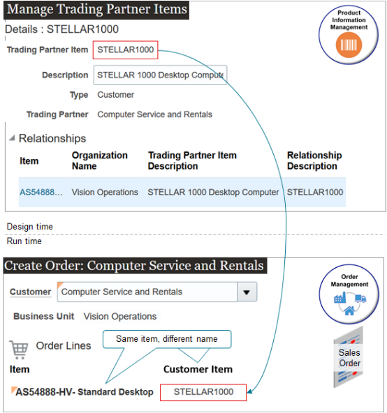

STELLAR1000顧客品目とAS54888 Oracle品目の間の関係を作成する必要があるとします。
ノート
製品情報管理作業領域の「取引先品目の管理」ページを使用して、Oracle品目と顧客品目の間の関係を作成します。 顧客品目は、タイプが顧客である取引先品目です。
オーダー管理では、Product Information Managementからの設定を使用して、オーダー明細に追加する品目を決定します。
オーダー管理は、Product Information Managementの取引先品目属性から値を取得し、オーダー明細の顧客品目属性に表示します。

Oracle品目と顧客品目間の関連の作成
「タスク」>「取引先品目の管理」をクリックします。
「取引先品目の管理」ページで、「取引先品目の作成」 (プラス・アイコン)をクリックします。
取引先の作成領域で、値を設定します。
属性
値
取引先品目
STELLAR1000
説明
STELLAR 1000デスクトップ・コンピュータ
タイプ
Customer
取引先
Computer Service and Rentals
ステータス
アクティブ
STELLAR1000とAS54888の間の関係を作成します。
関係領域を展開し、「処理」>「作成」をクリックします。
「顧客品目関係性の作成」ダイアログで値を設定し、OKをクリックします。

「オーダー管理」作業領域に移動し、販売オーダーを作成します。
属性
値
Customer
ビジネス・ユニット
Vision Operations
カタログ行で、STELLAR1000を検索します。 複数の品目に対して関係を作成し、顧客品目の値の取得および設定プロファイル・オプションをTrueに設定して、インスタンスを選択するかどうかを尋ねるダイアログがオーダー管理に表示されることを確認します。
ダイアログでOKをクリックし、オーダー管理でAS54888が追加されていることを確認します。
オーダー明細に顧客品目属性が含まれ、属性にSTELLAR1000が含まれていることを確認します。
