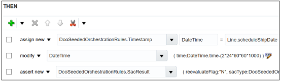

  1. 新規割当を使用して、DateTimeという名前の変数を作成します。 この変数を使用して、出荷を遅延させる時間を計算します。
    • Then領域で、「処理の追加」>「新規割当」をクリックします。
    • 「ターゲットの選択> DooSeededOrchestrationRules.Timestamp」をクリックします。
    • ターゲットの選択のすぐ右にある空の属性に、DateTimeと入力します。
      引用符を含めないでください。 この属性にDateTimeを追加すると、この例で日付計算に使用される変数が作成されます。
  2. 日付の計算に使用する履行明細属性を選択します。
    • 「式値」をクリックします。
    • 条件ブラウザで、「明細」を展開します。
      ダイアログに、履行明細属性のリストが表示されます。 これらの属性のいずれかの値が考慮されるようにルールを設定できます。
    • scheduleShipDate > OKをクリックします。
    • DateTimeを追加した属性にまだDateTimeが含まれていることを確認してください。
    • 「アクションの追加>変更」をクリックします。
    • 「ターゲットの選択> DateTime」をクリックします。

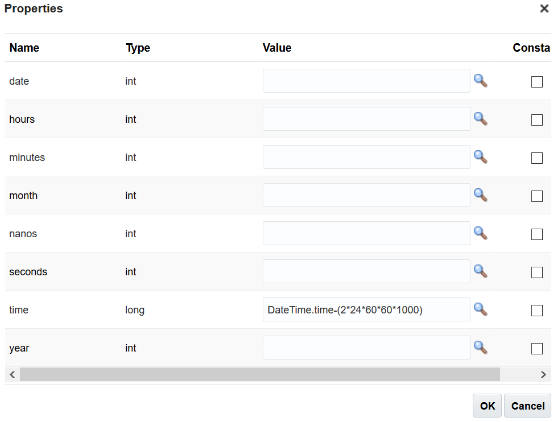

  3. 出荷を遅延させるまでの時間を計算します。
    • 「プロパティの編集」をクリックします。
    • プロパティ・ダイアログの時間行で、「値」をクリックします。
    • 条件ブラウザで、DateTimeを展開し、「時間」をクリックします。
      条件ブラウザでは、属性式にDateTime.timeの値が追加されることに注意してください。
    • 式属性で、DateTime.timeの末尾に-(2*24*60*60*1000)を追加します。
      説明
      • 2は日数です。
      • 24は1日の時間数です。
      • 60は、1時間の分数です。
      • 60は、1時間の秒数です。
      • 1000は、1秒のミリ秒数です。
      この値はミリ秒数を計算し、オーケストレーション・プロセスがオーダー明細を出荷のためにスケジュールする2日前に一時停止タスクが終了します。

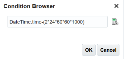

      DateTime.timeのかわりにgetAdjustedDate関数を使用できます。
    • 式属性にDateTime.time-(2*24*60*60*1000)が含まれていることを確認し、OKをクリックします。
      たとえば:
      DateTime.time-(2*24*60*60*1000)を使用した条件ブラウザ
    • プロパティ・ダイアログに時間プロパティの値が含まれていることを確認します。
      プロパティ・ダイアログの値
    • 「OK」をクリックします。

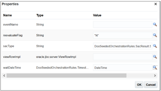

  4. オーケストレーション・プロセスを一時停止します。
    これらのプロパティを設定します。
    ( reevaluateFlag:"N", sacType:DooSeededOrchestrationRules.SacResult.SAC_TYPE_TIMER, waitDateTime:DateTime )
    • 「Add Action」>「Assert New」をクリックします。
    • 「ターゲットの選択> DooSeededOrchestrationRules.SacResult」をクリックします。
    • プロパティ・ダイアログのreevaluateFlag行の値属性に、"N"と入力します。 二重引用符を含める必要があります。
    • sacType行で、「値」をクリックします。
    • 「条件ブラウザ」ダイアログで、DooSeededOrchestrationRules > SacResultを展開し、SAC_TYPE_TIMERをクリックして、をクリックします。
      一時停止タイプがTIMERの場合、オーケストレーション・プロセスは時間が経過するまで一時停止します。
    • プロパティ・ダイアログのwaitDateTime行で、「値」をクリックします。
    • 条件ブラウザで、DateTimeをクリックし、OKをクリックします。
    • プロパティ・ダイアログにこれらの値が含まれていることを確認します。
      必要な値を含むダイアログ
  5. OKをクリックし、「ルール」の一時停止ダイアログで「保存」をクリックします。
